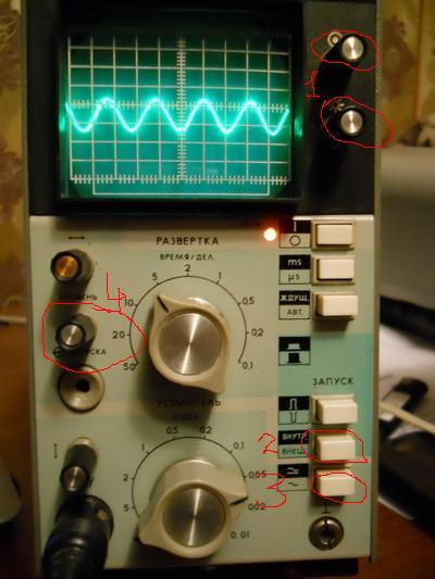

QUOTE(con @ Feb 14 2012, 21:54)
Да уже крутил во все стороны.В крайнем правом положении,на 10кГц синусоида малозаметно растягивается,но картина в общем не меняется sad.gif
Для начала настраивают яркость, фокус №1
Нажимаем кнопку внутренняя синхронизация №2,
Если смотреть синус иногда лучше работает синхронизация отсети кнопка№3
Затем ручкой синхронизация получаем чистый сигнал.
