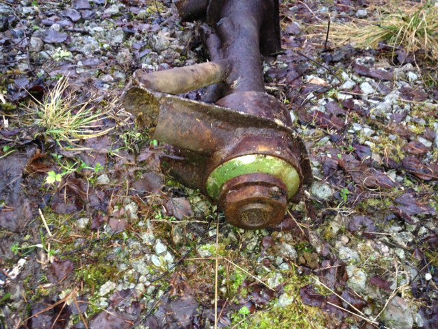

Нашли самолёт времён ВОВ. самолёт скорее всего советский. Потихоньку поднимаем с целью идентификации экипажа.
сейчас есть вот такая часть шасси. помогите по ним определить тип самолёта и название. Спасибо за помощь.

ИХМО , нуно быть Экспертом в области самолетостроения периода WW2 , чтоб по данному фрагменту шасси определить марку самолета ... Удачи Вам под лопату в наступившем году , надеюсь , дальнейшие Ваши находки прольют свет на идентификацию боевой машины и все вопросы сами собой отпадут . С ув.

Это понятно, но есть надежда, что кому-нибудь может попадалась такая запчасть.
Кстати их две штуки. ещё могу добавить: самолёт по 1944 году (зима).

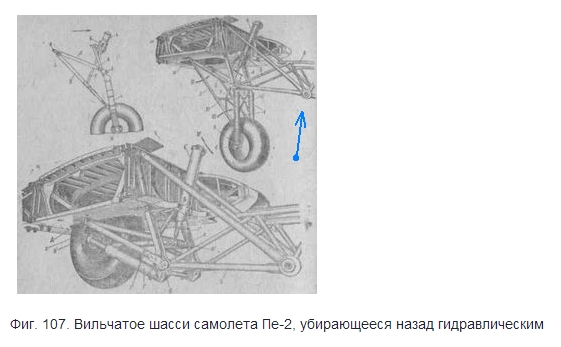

Однозначно можно сказать, что это узел крепления шасси. А вот с чего надо ковырять. С достаточной долей вероятности конструкция либо под вильчатое шасси (Пе-2) либо под одностоечную с симметричной вилкой (ТУ-2). Т.е. убирающиеся назад.

Пе2 точно не подходит, как впрочем и Ту2. посмотрел их схемы шасси, такой штуки нет(((
поясню: по краям этой детали, что закрыты гайками, расположены алюминиевые резервуары. очень похоже, что для гидравлики, и все трубки выходящие из этого узла полые и соединены с этими резервуарами.

А то что узел крепления то можно считать практически фактом и соотвественно присматриваться в конструкциях шасси именно к ним. Рисунок общее из типов, но даже углы похожи.

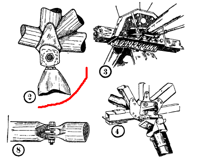

Спасибо за ответ. вот на этой картинке возможно она где то и есть. Будем тогда ориентироваться, что это мог быть ПЕ-2. экипаж - 3 человека.

Все проще , в 2013 закрыл 41 сезон по поиску летчиков и самолетов ...... У бомберов диск колеса между стоек  у истребителей дисковое колесо  здесь спицы. sad.gif
Теперь понял о чём Вы. Это не ось колеса, и остатки это патрубки, но не спицы.
Вероятно мне нужно лучше сфотографировать.
В выходные сделаю ещё дополнительные фотографии всего, что нашли уже.

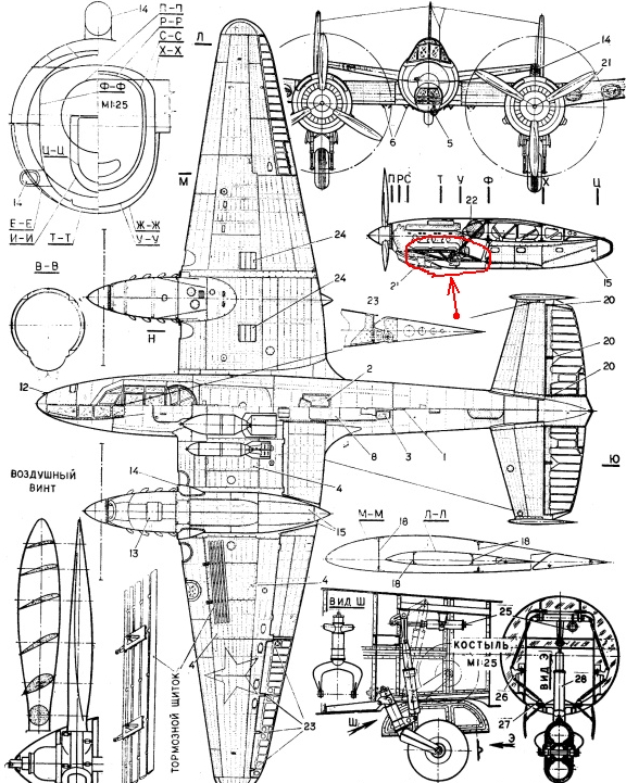

Это Пе-2 без вариантов,это не часть шасси,а нижний кусок от моторамы
И точно.

Не сомневайтесь, это Пе-2, резина это протектированние бензобаков, ищите номера моторов или с- та, только так можно узнать судьбу экипажа..

интуитивно, не очень верю, что это ПЕ-2. вот не знаю почему. винт один найден был, хвост вроде не тот. Магнитометром мерили площадь, она тоже больше под небольшой самолёт подходит, а ПЕ-2: 17 на 12 метров.
Завтра планируем добраться до основных частей самолёта.

Да просто всё украденно и сдано в лом, домой приду скину вам фото вашего куска от моторамы, что бы сомнения все развеять, я специализируюсь по нашим с- там и копал три Пешки так что можете доверять моим словам
