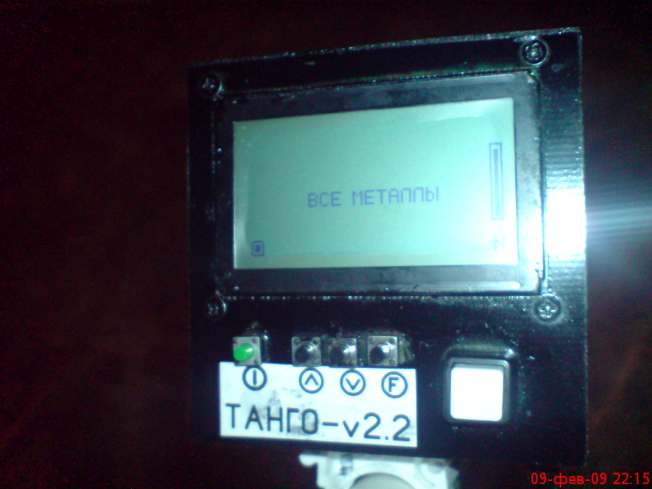

QUOTE(лёва @ Feb 3 2010, 17:59)
Дело в том что ранние версии прошивки былы не совсем удачные.
Я собирал Танго 2.2. Для самоделки он очень хороший прибор.

QUOTE(толик @ Feb 6 2010, 12:27)
Вот и я о том же. Только v3.2 получше будет.

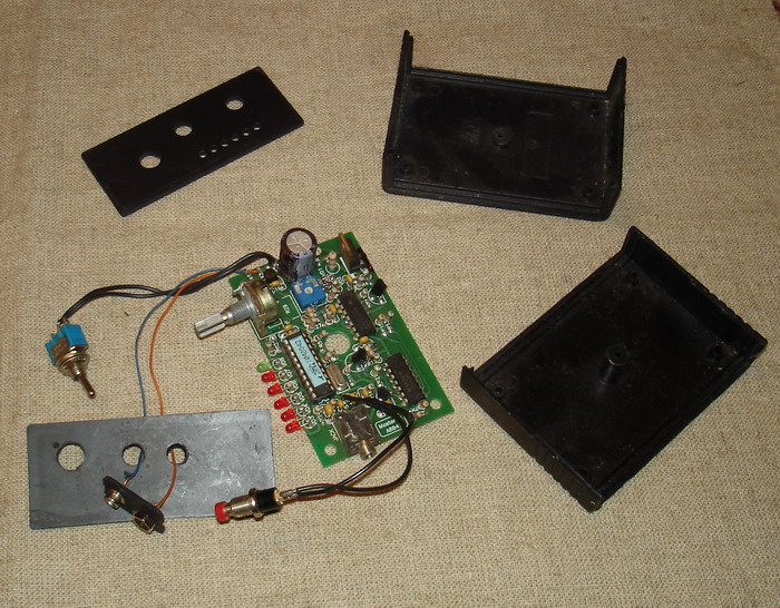

Привет всем самодельщикам!
Обнаружил у себя радионабор Мастеркит ВМ8042 - Импульсный микропроцессорный металлоискатель. Когда-то хотел его собрать - даже начинал что-то с ним делать, но так и не доделал. В общем - валялся он у меня года 2 в гараже, но вроде бы рабочий, зеленый диод горит, когда батарейку подключаешь. В общем - на сайте он сейчас стоит больше тысячи, я продам за 300 рублей, пересылка за мой счёт.
Всё, что есть - на фото, есть ещё бумаги к этому набору - схема там, описание... Кому интересно - пишите в личку. (забыл написать, почему не доделал - купил себе Т-34, потом Асе 300, потом Кватро МР, так что не до самоделок).

QUOTE(Bax-Bax @ Feb 6 2010, 18:13)
Сам в прошлом и позапрошлом году распродал свои приборы , в том числе и импульсник. Оставил себе один -КАЩЕЙ 5ИМ, хотя тоже хотел продать. Но потом подумал что иногда может пригодиться ради глубинного поиска. Смастерил для него рамку 1,2м х 1,2м , испытал, вроде нормально, (по крайней мере кастрюлю на 1,7м глубины берёт свободно), и положил на антресоли. Пока на выезд с собой не брал, год уже лежит. Ну и пусть себе лежит ,он ведь есть не просит.

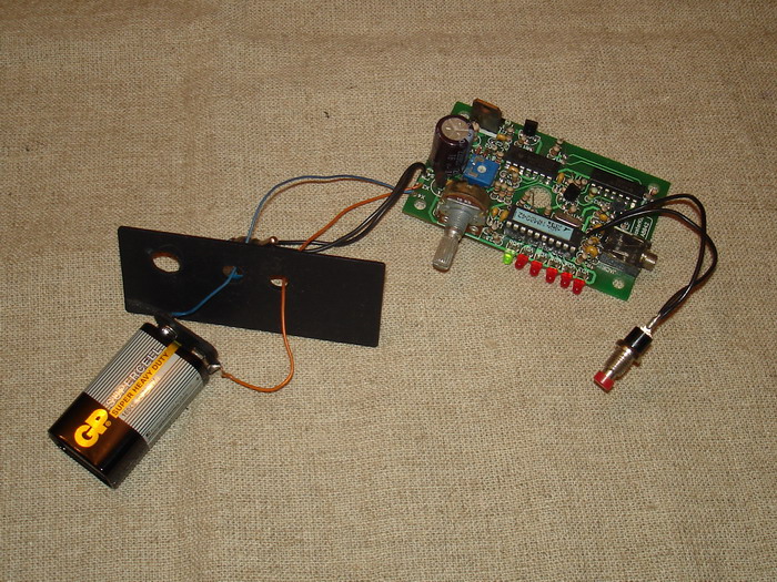

QUOTE(Перит @ Feb 6 2010, 19:13)
И собрал и нет .Собрал плату всё впоял влючил  работает нормально. Поиграл С5  дескрим  можно подобрать на любой вкус.Добивался даже нулевой реакции на все  металы кроме золота.Можно зделать золото и серебро но вместе с серебром начинает реагировать и на  алюминий .Теперь почему нет.Так случилось  что попал комне один из первх  приборов Ятаган-5 вот я и использовал катушку сделаную самим  конструктором  тоесть Женей.Обещали сегодня привести осцилограф буд умучить свой датчик как настрою вот тогда и будет да.
Абсолютно верно. Дискрим можно сделать на любой вкус. Я это делаю не только С5-ым, но ещё и сдвигом фаз. А потом уже тонко вывожу С5-ым. Кстати, хоть и пишут что катушка будет работать с разницей в киллогерц, но лучше делайте точно. Потому что работать то она будет ,но как это только одной ей известно будет. Поэтому ещё раз говорю - делайте точно (тем более у вас есть осцил). А какая дальность с этой (неподходящей) катушкой?
P.S. Если датчик уже залит, то врядли вам удастся выжать из него максимум. Скорей всего придётся другой (свой) наматывать и настраивать его именно под этот аппарат. Но это я так думаю.

QUOTE(лёва @ Feb 6 2010, 18:21)
Почему неподходящей???? Ятаган это один из первых разработаных Женей приборов это потом появился Терминатор более шустрый на отклик от цели а катушки один в один и частота 9.5 кгц диаметр 190 мм.Тесты на воздухе моего блока с этой катушкой примерно такиеже что и у вас на видео.Чешую чётко ловит 12см плошмя .К стати пробывал и на ребро был приятно удевлён 8-9см вот если на грунте будет также....... вобще пока я доволен за такие деньги что я потратил на микросхемы вполне хороший прибор .

QUOTE(Перит @ Feb 6 2010, 19:41)
Неподходящая она потому что когда делалась ,то настраивалась под другой прибор, со своим генератором и со своими кондёрами в контуре. Вы же спаяли другой прибор и поставили в него другие детали , которые со своей собственной погрешностью. И потом как вы поняли что они (ТХ и RX) обе 9,5Кгц? Ведь померять в залитой катушке вы можете только ТХ. Кстати, а версию вы тройку или четвёрку делали?
На грунте результат будет не намного меньше (если правильно настроите), хотя конечно Е-Траку он уступит. Всё таки на слёте Е-Трак выиграл. Всё равно поздравляю с удачной сборкой.

QUOTE(лёва @ Feb 6 2010, 18:55)
Прибор Ятаган под рукой и приёмная часть и передачик один в один даже детали начиная от транзисторов и резисторов до микросхем с кондюками.Я собрал Терминатора -3 .А катушку намотал 200мм думаю поспешил надо было где то 240-270 нуда ладно сначало надо осилить на 200 будет время сделаю и больше.
