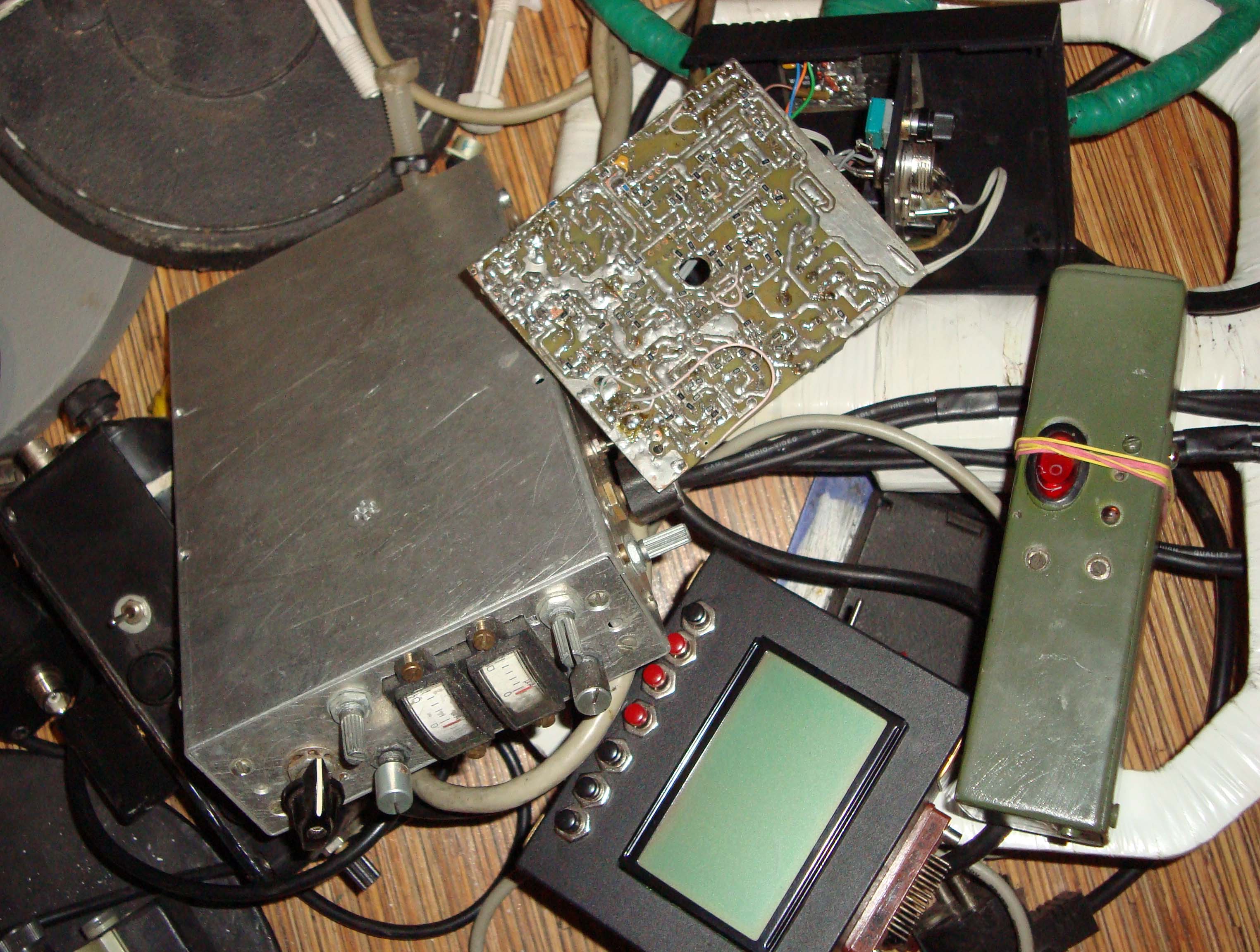

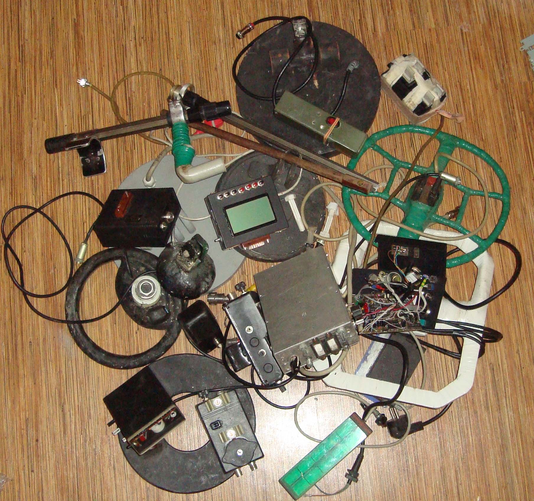

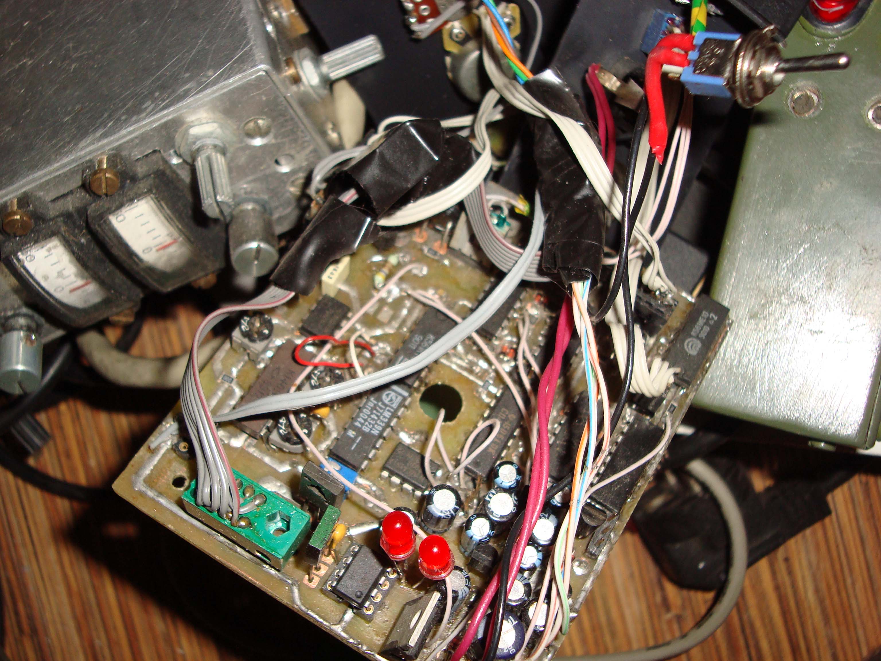

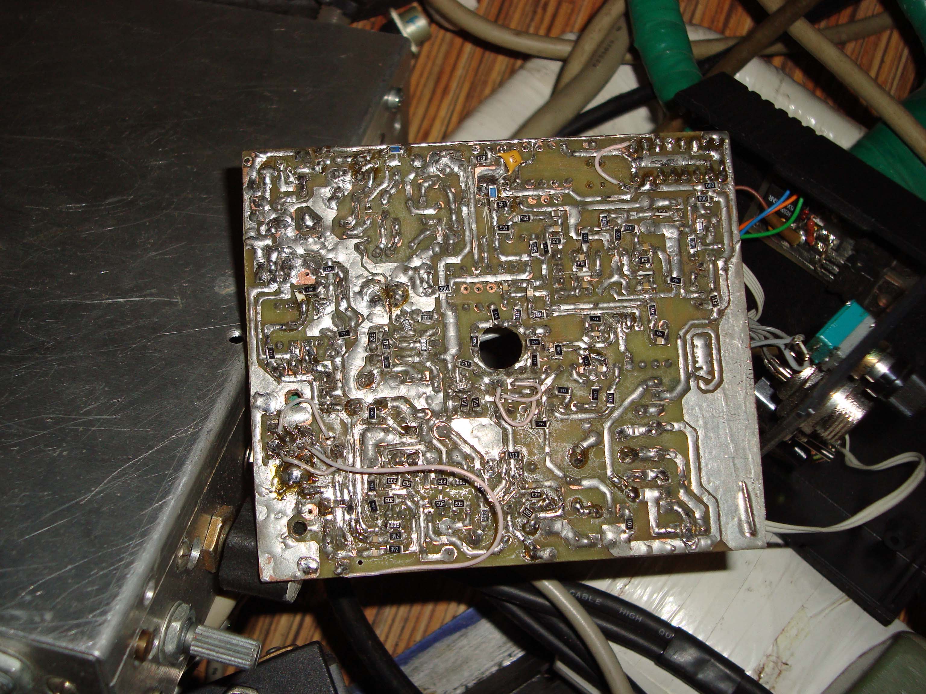

Вечер добрый Всем в этой теме!!
Настольгия напала. Лет 15 подряд когда то периодически "попаивал" детекторы. Бросил, когда в сети появилось столько схем, что все перепаять невозможно. Я аналоговые собирал. Первый из детства из журнала "ЮТ" на 3 транзисторах, потом по книге Щедрина все от корки до корки, потом были учителя Ancker, Ciklon,Zak (годограф)// с известного форума по мдстроению.
В прошлом году все же изменил сам себе и купил серийный прибор. Но иногда беру самоделки. Там тысячи звуков уже на памяти.. точно знаю, что в земле. Аналоговые все таки.. и свои родные smile.gif
1)Паика только хорошим припоем, желательно безсвинцовым или с содержанием серебра.
2) Промывка платы на всех этапах!!!!!!!! А в конце самом еще раз 10 промыть эидкостью для промывки плат. Иначе - глюки и переборка, поиски "фантомов" и т.д.
3)То, что настроено в квартире, обычно не работает на природе)) все настройки "уходят" , фазы убегают, дискрим отсутствует и тд. Так , что отвертку брать с собой придется на природу!
4)Резисторы переменные и все конденсаторы электролиты - только импорт и подороже.. иначе постоянные нервы.
Но это я про старые схемы.. на чипах я уже не делал, страшно вспомнить, вся родня матерясь перешагивала через сохнущие катушки, боясь стронуть.. осцилл пишал месяцами (недай Бог при сушке уйдет резонанс), ведра эпоксидки, красные глаза от флюса столы прожженные паяльником и т.д.
Зато есть что вспомнить.. даже годограф вполне неплохо работает.
Извините, что к Вам влез без приглошения.
Удачи Вам в непростом и "заразном" хобби!!
На фотках, часть того, что осталось.
