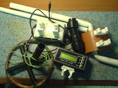

Ярцевчанин
post Jan 12 2010, 17:36
Создана #784
Сообщений: 1,403
Зарегистрирован: 22-December 09
Из: Духовского уезда
Пользователь №: 13,991
Металлоискатель: x-terra 505
Репутация: 330 кг
Да!Извеняюсь!Это кусок пластиковой водопроводной трубы.Сейчас нахожусь вне дома.Часам к девяти выложу подробные фото этого узла.Но скажу сразу,что штангу придется просверлить.

Ярцевчанин
post Jan 12 2010, 20:39
Создана #786
Сообщений: 1,403
Репутация: 330 кг
QUOTE(Фортуна @ Jan 12 2010, 16:55)
У вас на фото какой то оригинальный обхват штанги - это место и заинтересовало с точки зрения простоты комплектующих и фиксации. А то что я выделил жирным, я не очень наглядно понял.
кусок пластиковой водопроводной трубы прикручиваем болтами к блоку.Одеваем блок на штангу,Сверлим 2 отверстия сверлом "двоечкой",Закручиваем саморезы! user posted image user posted image С Уважением Алексей!
Per aspera ad astra
Фортуна
post Jan 12 2010, 21:03
Создана #787
Сообщений: 3,221
Зарегистрирован: 21-November 08
Пользователь №: 6,626
Репутация: 198 кг
QUOTE(spirsing @ Jan 12 2010, 20:50)
кусок пластиковой водопроводной трубы прикручиваем болтами к блоку.Одеваем блок на штангу,Сверлим 2 отверстия сверлом "двоечкой",Закручиваем саморезы!    С Уважением Алексей!
Шляпку винта надо вероятно утапливать и с перекосом отвёртки затягивать гайку.
Спасибо за подробности - простенько надёжно и со вкусом.
С уважением, Игорь.
Кому не нравится, тихо отползаем с ресурса (c) Administrator Перед закрытием темы.

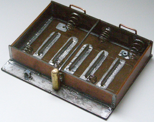

Andrey K
post Jan 13 2010, 22:18
Создана #794
Сообщений: 22
Зарегистрирован: 8-December 09
Пользователь №: 13,675
Металлоискатель: Pi-w
Подгоняя под корпус батарейный отсек ,я решшил таким способом как на фото. И с верху будет прижиматься крышкой вставленной с одной стороны в *ушки* и с другой через отверстие(крышки) в стойку, где зафиксируеться шпилькой....Всё сделано из накопившихся кусков гетинакса и двухстороннего стеклотекстолита. Размеры минимальные,в притык.

vyuri
post Jan 14 2010, 12:39
Создана #796
Сообщений: 943
Зарегистрирован: 12-November 08
Из: 61RUS
Пользователь №: 6,499
Репутация: 28 кг
QUOTE(Andrey K @ Jan 13 2010, 22:29)
Китайский готовый 80р стоит.Стеклотекстолит дороже обойдёться.
