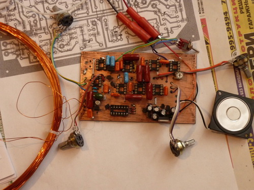

post Jan 8 2010, 08:51
Создана #759
Сообщений: 611
Зарегистрирован: 4-May 08
Пользователь №: 4,493
Репутация: 39 кг
Эльдорадо заработал! Впечатления самые приятные. Даже с ненастроенной тестовой катушкой в таком виде как на фото работает дискрим и пинпоинт. С помощью ручки GB получается отстроиться от помех это при том что у меня катушка лежит на столе рядом с осциллографом.
