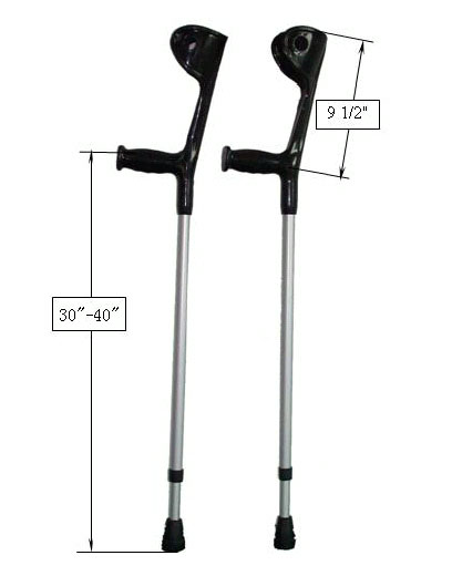

post Dec 27 2009, 10:05
Создана #616
Сообщений: 21
Пользователь №: 13,728
Как вам такая штанга? А по поводу вывоза могу помочь. Что надо делать?

Ярцевчанин
post Dec 27 2009, 10:56
Создана #617
Сообщений: 1,403
Зарегистрирован: 22-December 09
Из: Духовского уезда
Пользователь №: 13,991
Металлоискатель: x-terra 505
Репутация: 330 кг
Ну это понятно!Уже давно известная весчь.Тоже изначально хотел прикупить локтевой костыль,но потом отказался.

ezz
post Dec 27 2009, 10:59
Создана #618
Сообщений: 1,995
Зарегистрирован: 18-May 09
Из: Питер
Пользователь №: 9,907
Репутация: 479 кг
QUOTE(spirsing @ Dec 27 2009, 12:07)
Почему отказались (кроме изгиба есть причины?)
Ярцевчанин
post Dec 27 2009, 11:06
Создана #619
Сообщений: 1,403
Репутация: 330 кг
Вот именно изгиб и угол рукоятки относительно подлокотника меня и смутил.

ezz
post Dec 27 2009, 11:09
Создана #620
Сообщений: 1,995
Из: Питер
Репутация: 479 кг
Что если трубу выгнуть как нужно (с песком)? Подойдёт тогда?
