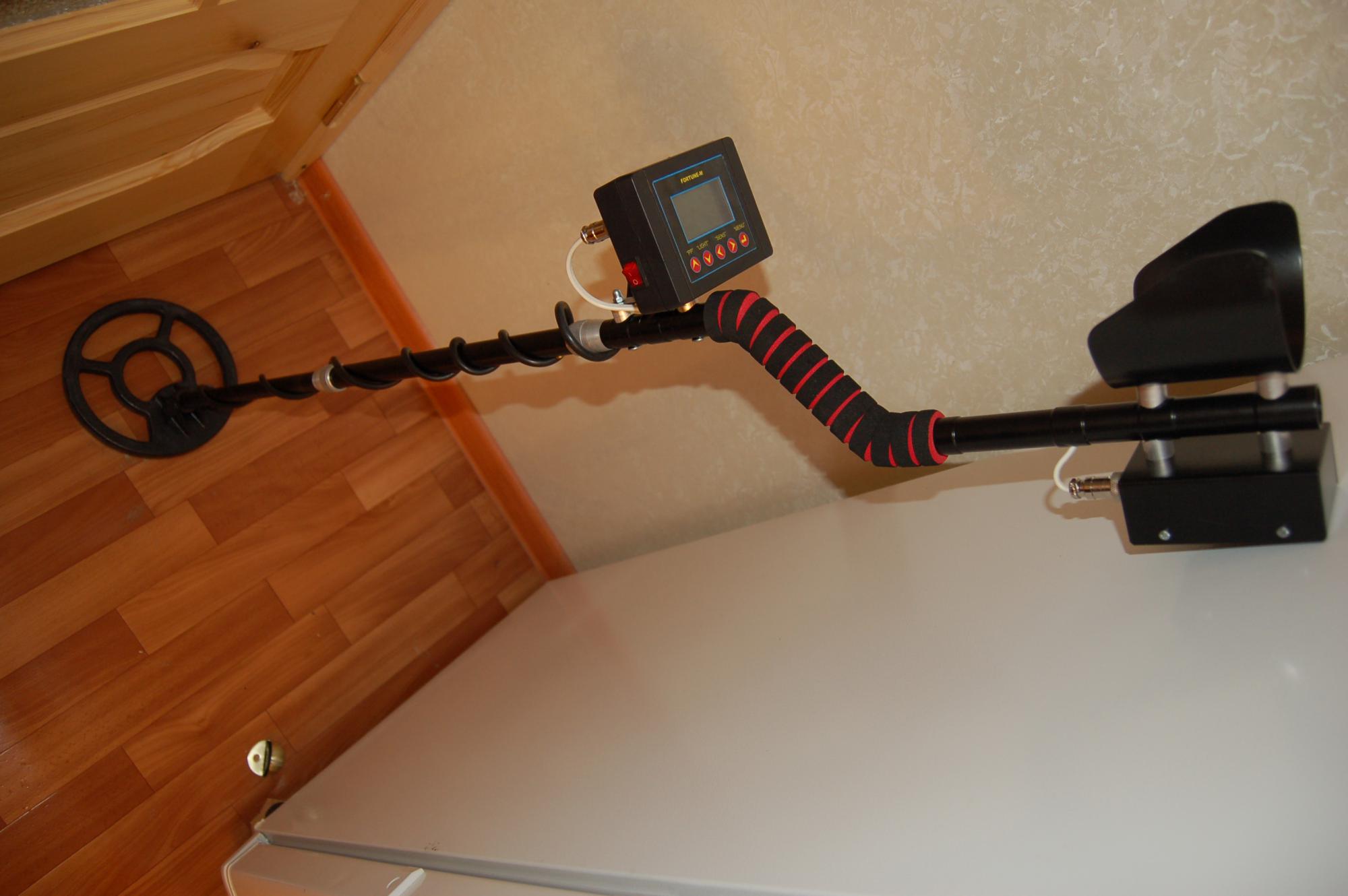

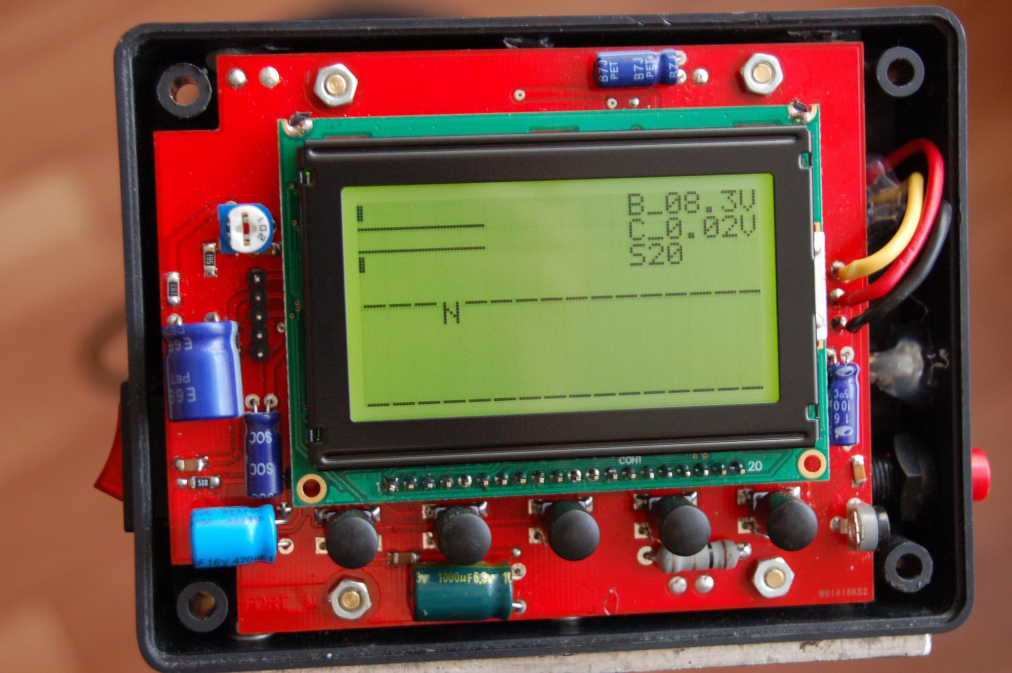

post Apr 21 2024, 17:35
Создана #2580
Сообщений: 706
Зарегистрирован: 1-October 15
Из: Киров(Вятка)
Пользователь №: 2,339,264
Металлоискатель: Xp Deus 2
Репутация: 153 кг
Нашел фото одной из самоделок которую собирал себе как то много лет назад.. Фортуна М с возможностью автоматической балансировки датчика. Питание 2 шт лития 16850 . Плату сам не травил , ЛУТом мне толщину дорожек тоньше 0,4 мм не получалось сделать, потому китайцы в помощь для подобного . Прошивку заливал через программатор PICKI3. Корпус датчика АБС пластик . Датчик кольцо 20 см на 15 кГц. Залит смолой с микросферой алюмосиликатной , защита не нужна, поцарапать данную заливку нереально. Очень хорошие впечатления остались о нем , отличная чуйка и дискриминация с обширным меню настроек "под себя".
видео не мое, зато информативное
https://www.youtube.com/watch?v=yc0XSMY92j4...annel=SDRSearch
https://www.youtube.com/watch?v=3izvaDzk5xQ...annel=SDRSearch
Сообщение отредактировано Zubeex: Apr 21 2024, 17:42
