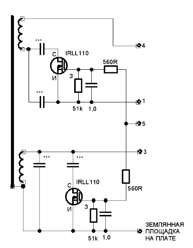

QUOTE(Созерцатель @ Mar 23 2018, 11:41)
Спасибо! А у меня другая... С яндекс диска качал... мобыть не то помотрел?...
Есть еще и такая
но она еще не опробована
Всех благ.

QUOTE(Созерцатель @ Mar 22 2018, 22:31)
Посмотрел схему "электронной кнопки" , там два мосфета, обвязка... Куча выводов...
Это для включения прибора с кнопки и к датчику не имеет отношения. smile.gif
Всех благ.

QUOTE(lazymanA @ Mar 23 2018, 12:18)
Есть еще и такая
Вот такая у Автора приведена. И обзывается "электронная кнопка". И "катушкопостроители" на нее косятся... С тумблером конечно легче. Но это шаг назад, к АКА, например...

QUOTE(Созерцатель @ Mar 23 2018, 23:21)
Здравствуйте не похоже на авторскую схему .У него один транзистор а здесь 2.

QUOTE(нефед @ Mar 24 2018, 07:24)
Если вы смотрели документацию к Фортуне Про2, то там сразу две схемы на одном листе для подключения двухчастотных датчиков(откуда я и скопировал).
И если немного разобраться, то сразу поймете какая схема вам нужна.
А электронная кнопка и переключение частоты прибором это совсем разные вещи.
