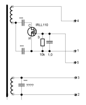

QUOTE(lazymanA @ Mar 21 2018, 12:50)
Спросите у ИИвваанн, он двухчастотки делает.
Понял, спасибо! Автор Фортуны сказал, что для оперативного переключения там фишка в полевиках. Вот захочет ли "катушечник" связываться с транзисторами?

post Mar 22 2018, 09:02
Создана #2375
Сообщений: 159
Зарегистрирован: 27-August 17
Из: РФ
Пользователь №: 2,367,029
Интересы: 1700-1961
QUOTE(Созерцатель @ Mar 21 2018, 16:42)
Это его работа и там нет ничего сложного.(тем более двух-трех частотки они делают)
Можно на одном транзисторе сделать при не резонансе и не надо подгонять разнос(уже изготавливали такую катушку на про2)
Всех благ.
Созерцатель
post Mar 22 2018, 22:31
Создана #2376
Сообщений: 286
Зарегистрирован: 8-April 14
Пользователь №: 67,443
QUOTE(lazymanA @ Mar 22 2018, 09:02)
Ну двух-трех частотки делаются с тумблерами, как например в "продукции" АКА... А на фортуне все по-взрослому... Посмотрел схему "электронной кнопки" , там два мосфета, обвязка... Куча выводов... Думаю, что "катушечник" без помощи автора Фортуны не потянет сие...
Тем не менее, надо у ИИввааннаа спросить за такую катушку
Воронежска губерния
lazymanA
post Mar 23 2018, 08:59
Создана #2377
Сообщений: 159
Из: РФ
Интересы: 1700-1961
QUOTE(Созерцатель @ Mar 22 2018, 22:31)
Как я писал выше: достаточно одного мосфета, 3 кондеров и резистора(схемка для детей). gfgt.gif
Большей проблемой наверно будет проверить и настроить не имея ПРО 2. ddd.gif
Всех благ.
Созерцатель
post Mar 23 2018, 09:52
Создана #2378
Сообщений: 286
Я не знаю, чем руководствовался автор, но у него схема несколько сложнее. Возможно, это как-то связано с прошивкой? Я не знаю... Но очень хотЦа, что бы из меню, а не тумблером, как у АКА, переключались частоты...

lazymanA
post Mar 23 2018, 10:50
Создана #2380
Сообщений: 159
Из: РФ
Интересы: 1700-1961
QUOTE(Созерцатель @ Mar 23 2018, 09:52)
Присоединенное изображение с сайта автора + кондер с RX убрать и сделать не резонанс.
Сообщение отредактировано lazymanA: Mar 23 2018, 10:51
