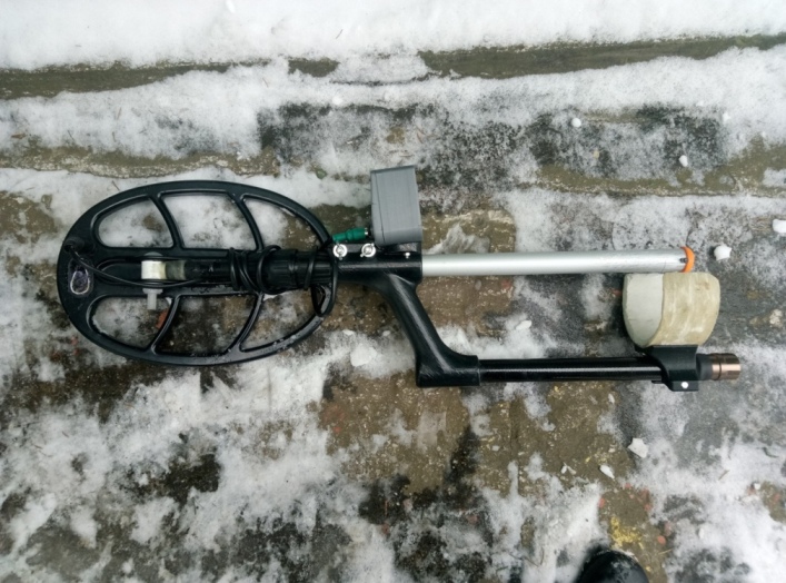

Вот новый поворот) biggrin.gif учтены все не доставки)вес получился 1.4кг,(пластик PETG)

QUOTE(denhg @ Mar 7 2018, 18:04)
Хороша. Буду делать такую же, но, труба будет, квадратного сечения. Фиксаторы эксцентрики как на траке и деусе. карбон 20на20 уже в пути. Первое колено будет стеклопластик. Под рукояткой круглая труба под 18650 диаметром.
Русским бумеранг не нужен. У нас есть грабли.

вес штанги с прибором без катухи бы. потому как датчики разные, с разным весом, и не понятно, хорошо вышло или нет)

QUOTE(AltChrome @ Mar 7 2018, 20:31)
вес датчика 470г .вес общий вес вместе с акумами, ПолупроводникЪ 18650 как раз в подлокотнике,как в фонаре (открутил заменил)очень удобно,так на день не хватает одной пары,в качестве верхней штанги взята швабра для мойки машин,с цангой.в нижней вставлен фиксатор как в фишере.
Carum est, quod rarum est.
AltChrome
post Mar 7 2018, 21:32
Создана #2349
Сообщений: 174
Из: Где то рядом
Пользователь №: 2,344,864
Репутация: 11 кг
Мой в сборе 1240, 2х18650, датчик 340 гр (кольцо 190 мм). Алюминий 22 мм, нижняя штанга фишер, подлокотник стеклоткань + полиэфирка.

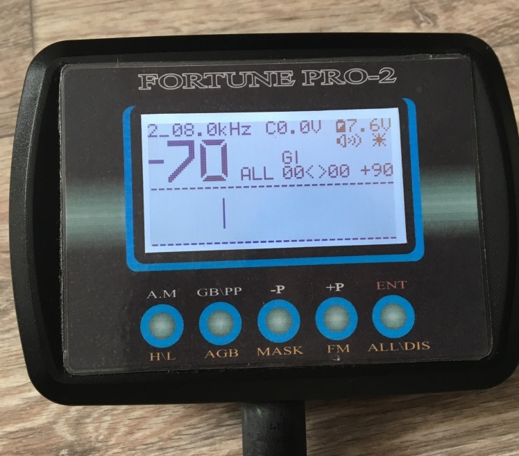

[quote=lazymanA,Mar 7 2018, 15:00]
У вас не верные сведения..Процы запаяны и радуют своей работой..5 коп СССР на датчик супер D
50 см-воздушный тест. biggrin.gif Присоединенное изображение

[quote=Naks,Mar 8 2018, 14:58]
[/quote]
Мне пришел уже. завтра заберу. а что это за частота 2_08 кHz в левом верхнем углу?

QUOTE(ПолупроводникЪ @ Mar 11 2018, 20:03)
Поздравляю с приобретением хорошего прибора.Думаю,вы не разочаруетесь..
Я свой собрал две недели назад,а датчик сделал, еще в прошлом году.
По второму вопросу-Датчик номер 2,частота 8 кгц...
По супер Д-гугл в помощь...
