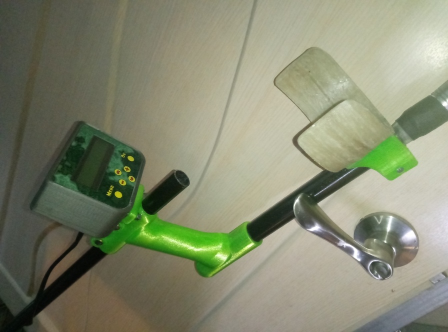

Представляю на всеобщее обозрение своего обновленного боевого товарища так сказать)Корпус,рукоять,кронштейн крепления катушки сделаны на 3D принтере .Если кому нужны подробности спрашивайте задавайте вопросы,собирал сам полностью с нуля,Да и как бы это не первый прибор собранный мною)Сфоткал со снайперкой на 14кГц. Делал различные датчики ,но со временем пришел ,что лучше всего частота выше 10кГц. Хоть и грунт хуже отстроить.но зато к мелочевке получше цепляется.
Сообщение отредактировано denhg: Feb 13 2018, 18:32
