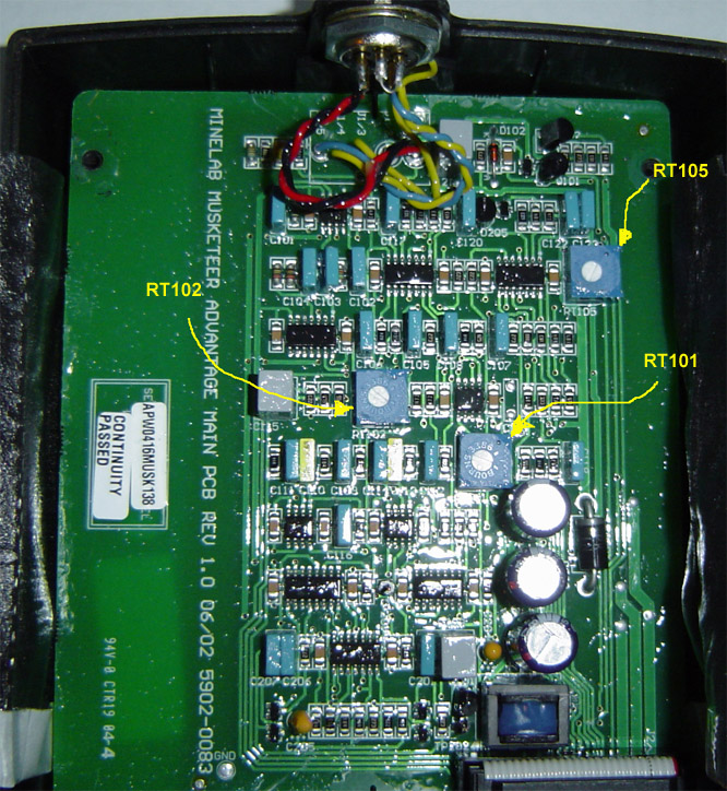

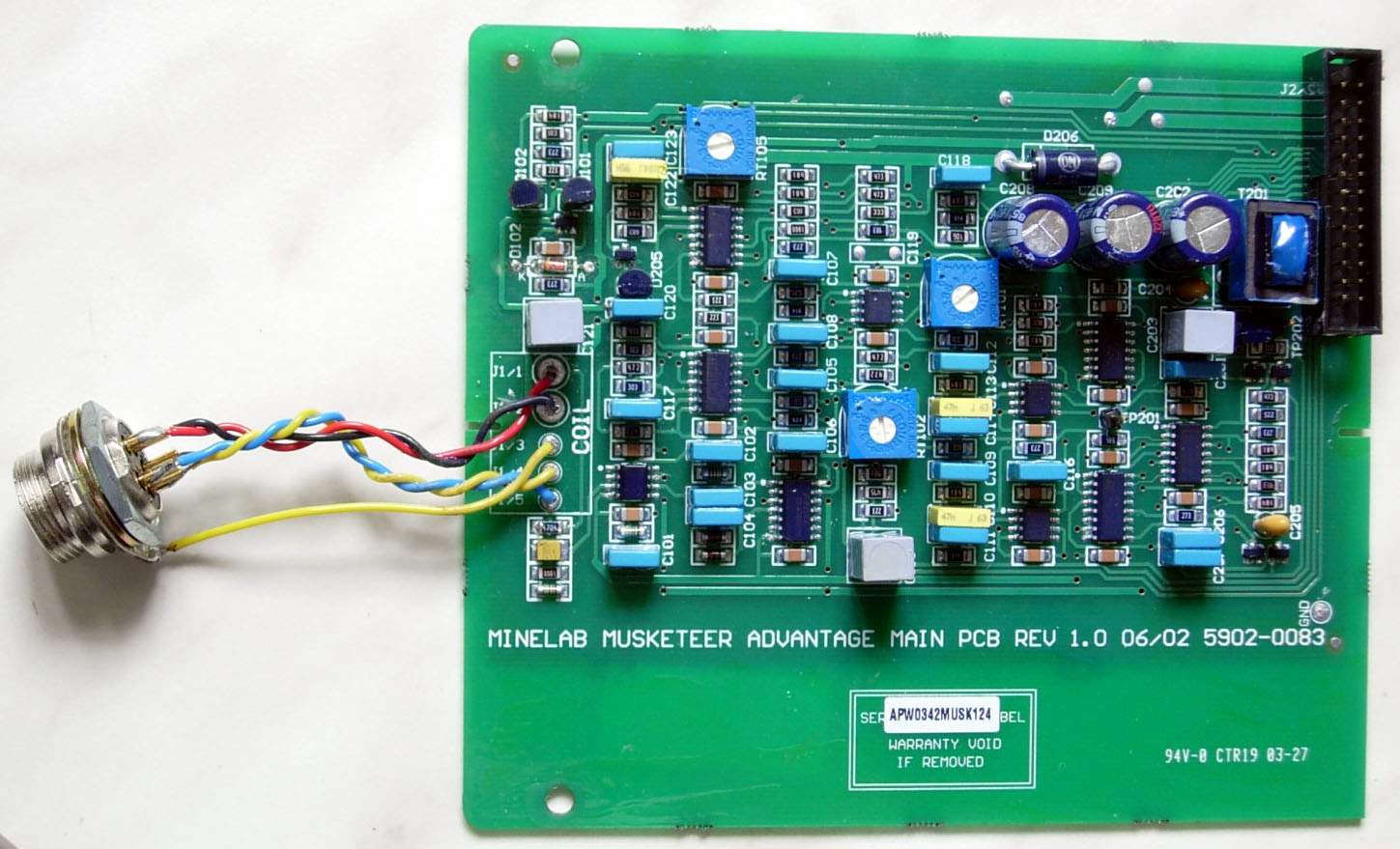

Доброго вам уважаемые самоделкины. Прошу помочь определится какой подстроечник за что отвечает? Плата Минелаб Мушкетёр.
GSL
post Jan 29 2018, 13:53
Создана #2288
Сообщений: 611
Зарегистрирован: 4-May 08
Пользователь №: 4,493
Репутация: 39 кг
QUOTE(Кулибастер @ Jan 28 2018, 18:03)
Несколько лет назад занимался этим прибором.
Полной схемы нет, но основное есть.
R102 - это подстройка земли в фиксированном режиме (авто).
R101 - это на 80% (R201 по схеме) - подстройка усиления канала все металлы.
Если нет нужной аппаратуры лучше не трогать иначе скрутите дискрим.
R105 - не знаю. Судя по печатке идет напрямую на 26 pin разъем.
Кулибастер
post Jan 29 2018, 14:50
Создана #2289
Сообщений: 354
Зарегистрирован: 9-April 13
Из: город Петра
Пользователь №: 55,109
Репутация: 69 кг
QUOTE(GSL @ Jan 29 2018, 13:53)
Ага, спасибки, понял.
