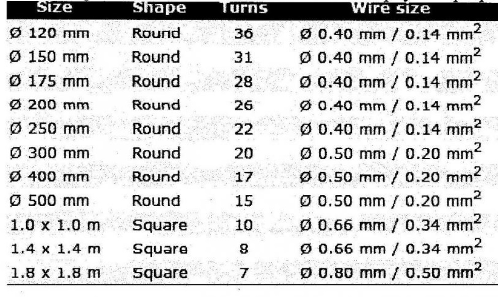

QUOTE(Kotovod @ Nov 6 2017, 17:45)
Доброго времени суток! Подскажите, пожалуйста, сколько витков нужно на катушку метр на метр для clone pi-w. Заранее прошу прощения, если тема избита
Вот примерная таблица

Спасибо! Очень наглядная табличка!

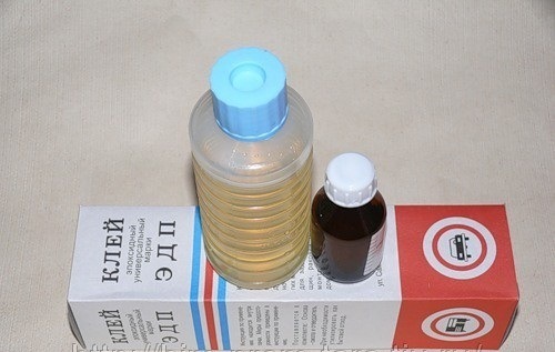

Товарищи, а кто чем заливает катушки? На какую эпоксидку положить глаз?

Всем привет!
Вот такой:
Фасовка бывает разной, последний раз увидел в магазине по килограмму примерно за 500р.
