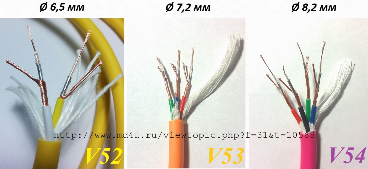

Вот такой кабель и такая распайка 100% работает

Неплохие кабели DAXX. Утащил фото с мд4у для наглядности
Экран делал на НЦ-218 , правда вонючий лак очень, но получается на нем отлично
Мне нравится V54 , гермоввод правда надо на 8 мм подыскать.

Средний, оранжевый на 7.2мм пойдёт

ФоксМД v52 делают, говорят нормально.
