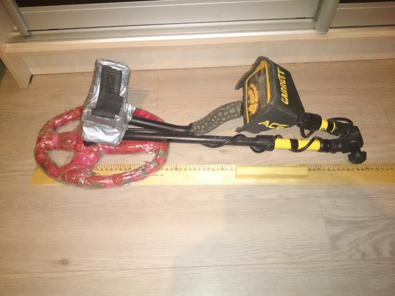

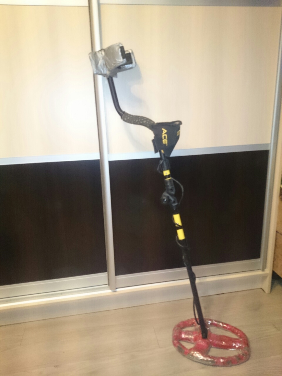

Может кому пригодится. Сейчас в качестве крепления блока используется катафот от велосипеда, ненужное обрезаем, оставляем только крепление самого катофота к держателю.
Проходил с такой конструкцией все лето, пока на прошлых выходные не уронил с лопаты МД, и все накрылось медным тазом, оторвало это крепление от самого корпуса блока. Минус его в том что оно слишком маленькое, не удобно крепить его к блоку...

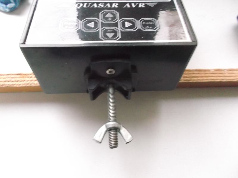

Так я сделал самодельную складную штангу. Быстро складывается и раскладывается. Очень удобно.

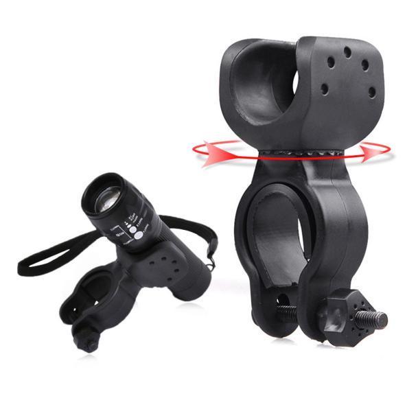

Всем привет!
Последний раз приспособил вот такой держатель фонаря с Ebay ("360°rotation Torch Clip Mount Bicycle Front Bracket Flashlight Holder"):
- цена такого решения рублей 50. Отлично крепится на штангу диаметром 25 мм. Сначала подумал, что поворот это гуд, но походив немного, решил что это нафиг не нужно, потому повернул на пару градусов держатель в сторону оператора и прихватил термоклеем.

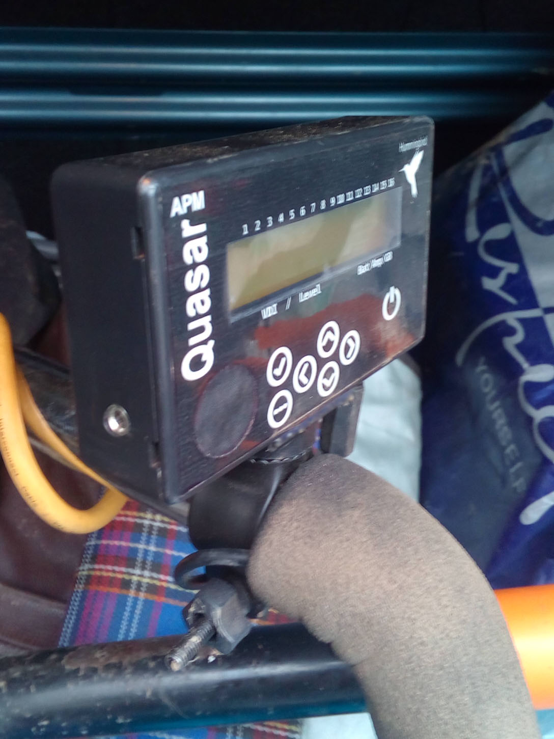

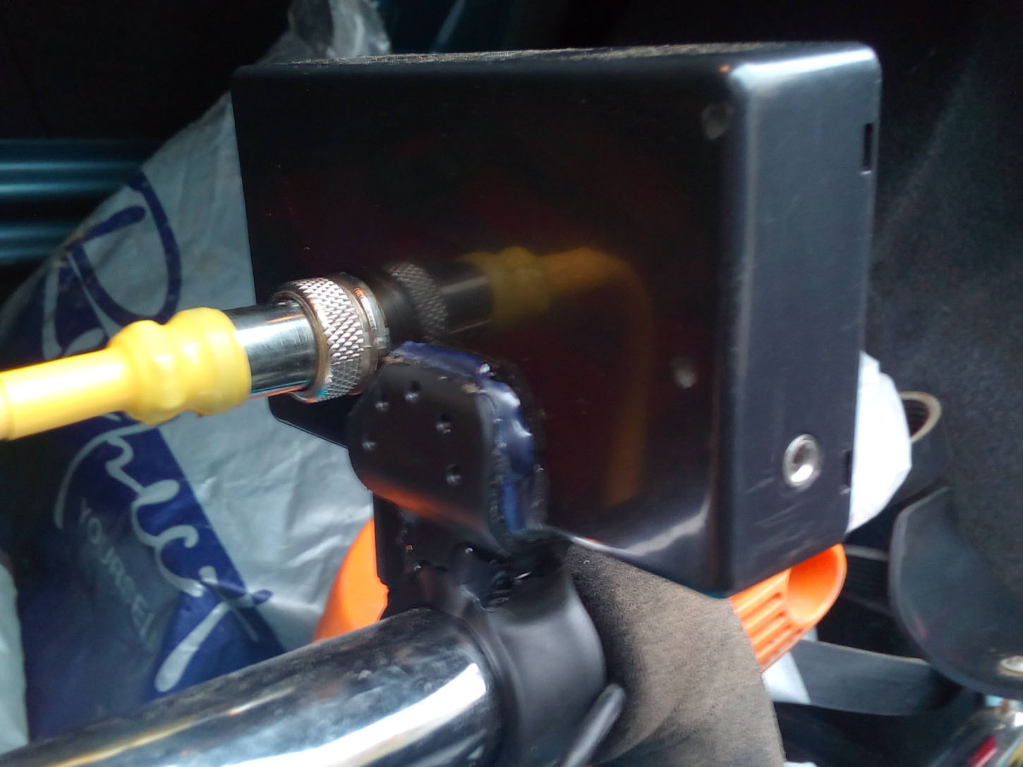

Новая конструкция Quasar ARM "Hummingbird" в корпусе 100х60х25 мм =))))
