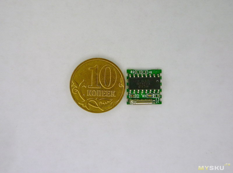

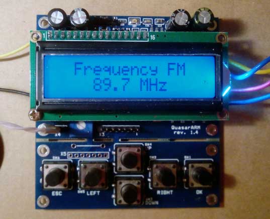

Добавлю немного по Квазару. Автор порадовал новой прошивкой с поддержкой FM-передатчика. Теперь владельцы Квазаров имеют возможность избавиться от проводов к МД от наушников. В новых ревизиях плат место под микросхему передатчика KT0803L уже присутствует . Но можно и самому изготовить дополнительную платку для FM- передатчика и подпаять к основной у кого уже имеются Квазары, печатки радиолюбители уже выкладывали неоднократно. В качестве приемника используется любое портативное радио, в том числе и сотовый телефон. Можно пойти и дальше приобрести в Китае за 1 доллар платку FM-приемника и изготовить беспроводные уши по типу как у Деуса. Платка очень маленькая, с монету, поместиться в любых наушниках , питание от любой литиевого аккумулятора. Достоинства простота и отсутствие задержки звука по сравнению с блютусом.
