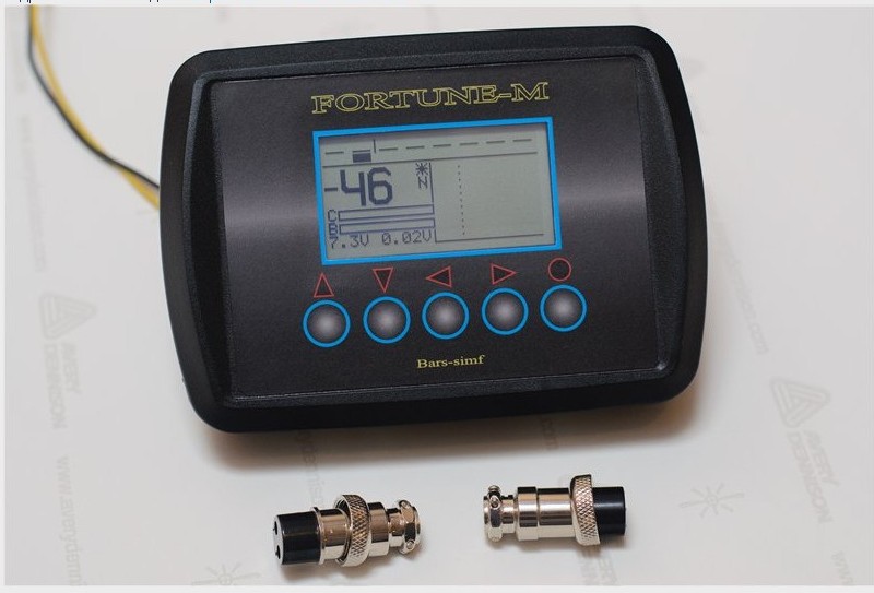

приветствую комрады, что скажите за фортуну м , как аппарат в деле себя показывает , есть ли смысл приобретать его. и какова его цена на данный момент .

Набор для самостоятельной сборки 3700руб, это при условии что есть опыт пайки СМД элементов , наличие программатора и опыт программирования PIC. Либо готовый авторский блок 6200.

а от других приборов катушки подходят к фортуне, ну например от терки, есть у меня дд и моно или других моделей от аси например?
я правельно понял сам блок можно купить готовый а вот все остальное нужно самому добирать ?? и как по глубине ? на сколько берет .

катушку придется заказывать или делать самому.
У меня моно 8". Чуйка хорошая, сапостовимая с заводскими приборами (по наблюдениям не хуже Quattro например). В интеренет есть же ролики, там все наглядно.
Скоро приедет DD 12", буду с ней тестировать.

Все равно, самоделку нужно заказывать в комплекте, блок - катушка. Правильно настроенная катушка + 60% успеха в копе.

Никто не спорит что от качества изготовления датчика зависит верность работы МД. Но что касательно самоделок Казара или Фортуны, у них датчики взаимозаменямые и не требуют подгонки под параметры самого прибора как у Терминаторов к примеру . Так что можно заказывать смело отдельно датчик на Фортуну или Квазар отдельно, но только у человека умеющего правильно их изготавливать.

Я купил фортуну-м и заказал отдельно датчик. Как получу датчик - отпишусь, выиграл ли в лотерею smile.gif
