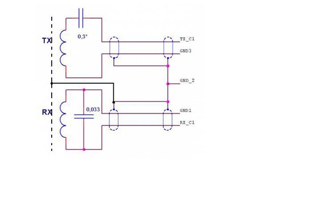

Насколько я понял, Фортуна с любым датчиком работает? У меня от ГМП моно где-то должна быть. Будет с ним дружить?

Не с любым датчиком. А с тем, схема которого совпадает со схемой датчика для Фортуны. Из заводских , если не ошибаюсь, от Аськи можно прикрутить датчик, правда придется с контурными емкостями поиграться.

У АСИ емкости стоят внутри прибора, но в принципе возможно.
