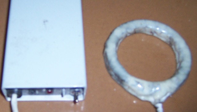

Как и обещал фотки самоделок smile.gif Конструктив штанги не выкладываю,
ничего интересного там нет.
WS PI Катушка 16 см, чуйка на золотое кольцо 1.5г 16 см , ток потребления
55 ма, питание 4 акб.
Малыш ФМ Катуха 7 см, чуйка на 5к СССр - 7 см.
Личка не работает.Связь по почте mayk60@rambler.ru

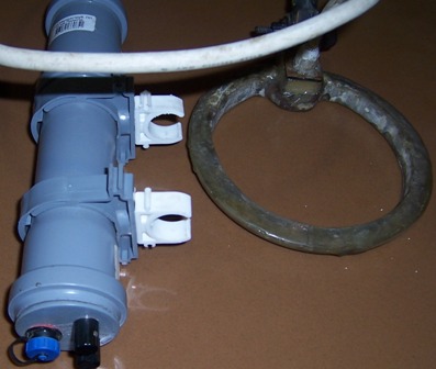

Ну и я выставлю на обозрение свою самоделку:
Сообщение отредактировано liova: Mar 13 2016, 11:32

QUOTE(Mikel @ Mar 13 2016, 14:10)
Что за агрегат :12
Какие ТХ,...
Агрегат семейства Терминаторов - ветка Трио - модель "Трио-Prospector" smile.gif
Основные поисковые характеристики (дискрим, глубина, скорость) такие же как и у всего семейства Терминаторов. На борту имеет два режима амплитудночастотнозависимой озвучки (обычный двухтональный режим и режим мультитональности), имеет дополнительный режим подавления грунта и имеет возможность подключения приставок индикаторов ВДИ.

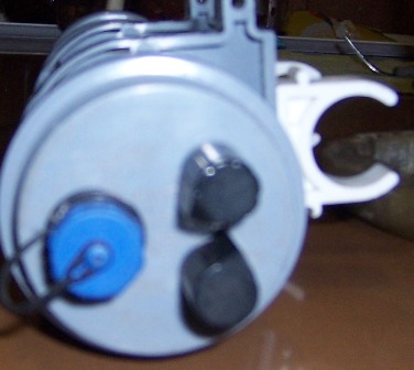

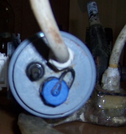

QUOTE(ПолупроводникЪ @ Mar 13 2016, 21:30)
За качество прибора +. Приятно видеть "самодел" на таком уровне. И пару вопросов, если не сложно, что за блок под основным блоком и почему он вынесен отдельно?...
Это корпусок для кроны , на случай если забрался далеко и вдруг сел основной аккум (прибор может работать и от кроны, но с выключенным ВДИ).
...( под подлокотником, как я понял, АКБ),...
Да, основной аккум на 12 вольт.
...и есть ли практический смысл выносить переключатель дискрим-оллмет как курок под указательный палец ( как у ХЛТ), или по опыту эксплуатации терминатора это лишнее?
Вот на счёт этого не скажу - это кому как удобней. Я например почти всегда хожу в режиме всех металлов, а останавливаться каждый раз возле цели и щёлкать курком считаю не очень удобно.

QUOTE(ПолупроводникЪ @ Mar 13 2016, 23:21)
Лева, благодарю за ответы. У меня просто  "завалялся" тумблер на три положения, одно с фиксацией, другое - без. Думаю куда его применить smile.gif  Думал использовать для перепроверок на "мусоре". Не поделитесь технологией изготовления штанги?  ЭДП+ткань?
1-е колено от телескопической рыболовной подхватки с цанговым зажимом, второе колено(выдвижное) от телескопической удочки (подобрано под внутренний диаметр 1-го колена), 3-е колено (подлокотное) тоже от удочки телескопа. Рукоятка типа пистолетной из 24-ой фанеры влагостойкая и покрашенная , с посадочными местами под подлокотное и первое колено, крепится путём бинтования крест на крест пропитанным в эпоксидке бинтом к этим коленам(сверху и снизу), далее шлифуется и красится (просле высыхания получается очень лёгкой и прочной). Ну а с выдвижным коленом и так всё понятно - на его конец крепится срезанный по бокам под стандартный размер ушей катушек пластиковый водопроводный тройник в который и крепится катушка как и на любом заводском мд.
Сообщение отредактировано liova: Mar 13 2016, 22:38

Еще раз благодарю. Попозже, как готово будет, свою выложу. В основе двух колен полипропиленовая труба от кабельного ввода. Z колено алюминий+ткань+ЭДП. Сделано наполовину пока.

QUOTE(ПолупроводникЪ @ Mar 14 2016, 00:03)
... В основе двух колен полипропиленовая труба от кабельного ввода. ...
А при махах изгибаться не будет ?
