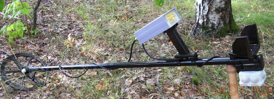

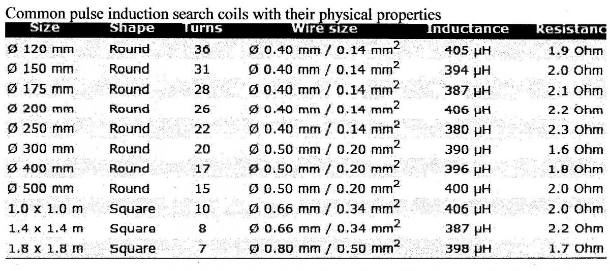

QUOTE(Земляника.. @ Dec 5 2015, 09:47)
Питание не увидел,12в ....как мотать катушку,? сам сделаю...
В питании я использовал 8 пальчиковых батареек алкалиновых. Можно и аккумулятор типа как от бесперебойника. Пластиковые кнопки взял от тетриса.
Катушку легко самому намотать. Вот таблица намоточных данных ниже.
На фото мой самодельный прибор. Выводы: по старине ходить с ним бес толку а вот металлолома насобирать можно много, там есть разные настройки, можно загрубить барьер и тогда будет искать только большие железки. Мелкие тоже не хило ищет.
В принципе для поиска металлолома хватит и 30 см катушки, на поле полно всякого хлама откапывал.
Успехов!

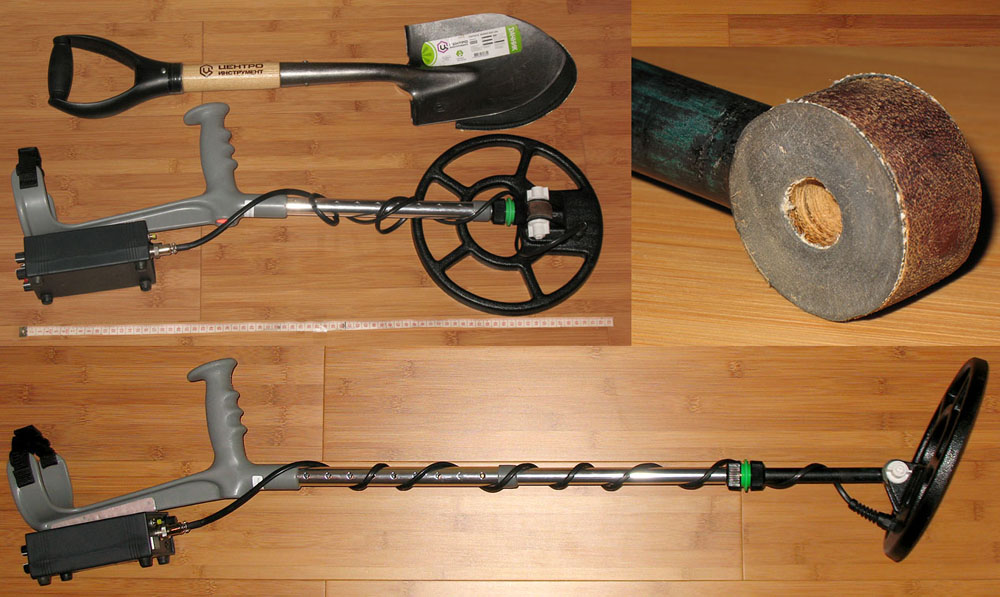

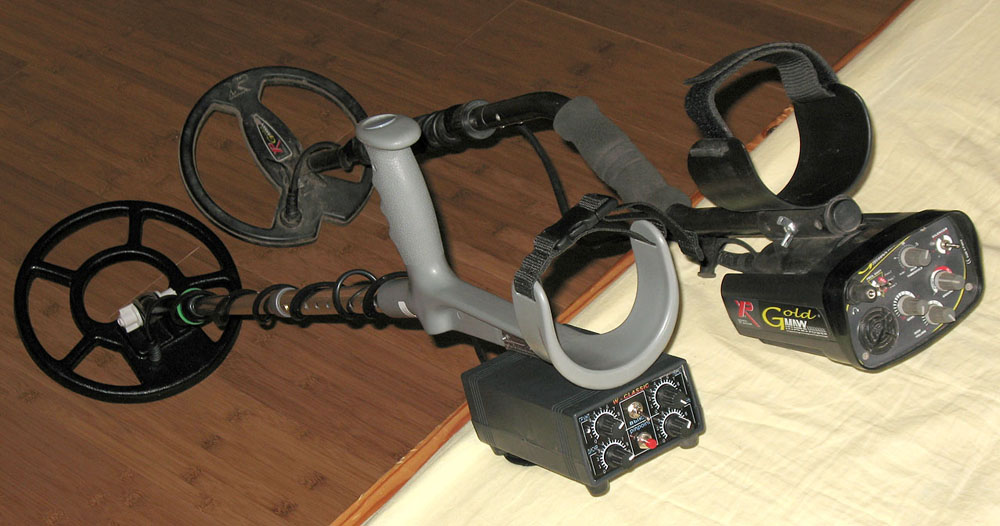

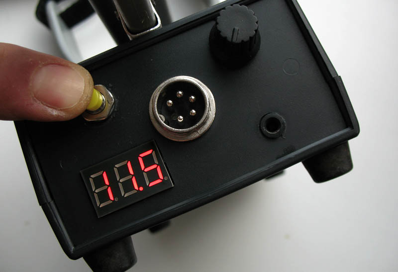

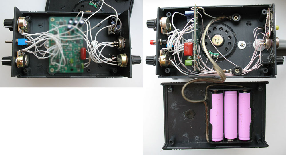

... в свое время, такой вопрос встал и у меня, когда понадобился "второй" прибор. Мог бы и сам спаять, и даже было бы интересно... но у меня столько времени нету, и (сейчас) аппаратуры.
Потому решил купить блок и катушку, исходя из двух критериев-
1. Дешевле, но лучше Аськи;
2. Не длиннее 73 см в сложенном состоянии.
Купил блок и катуху Whites Classic, делает коллега Niksat на параллельном форуме.
В корпусе компоновку пришлось чуть изменить- плату поставил вертикально, а на освободившемся месте разместил блок из трех литиевых аккумуляторов 3.7в 2600мА, уж очень не хотелось городить для аккумов отдельный блок. Встроил электронный вольтметр (контроль напряжения питания нажатием кнопки), если опустилось ниже 10 вольт- можно заряжать. Поскольку хожу с XP GMP, вопрос где разместить корпус на штанге не стоял- привык когда под локтем, да и развесовка отличная. Индикатор с ВДИ тож без надобности, ведь копаю "на слух"... в перспективе, заменю еще стабилизатор на "лов-дроп" (с малым падением напряжения, менее 400мВ) таким образом выиграю еще вольта полтора до просадки аккумуляторов.
В качестве телескопической штанги- укороченный сантиметров на пять детский костыль Nova с опорой под локоть, в качестве нижнего диэлектрического колена- углепластик от удочки. Три трубки, плотно вклеенные на эпоксидке друг в друга (как матрешка), конусность наружной трубки устранена шлифовкой. Крепежная пятка под катушку выточена из цельного куска текстолита, внутренняя часть вклеена в трубку на глубину пять сантиметров. Фиксатор колена из цангового зажима для соединения поливочных шлангов, сердцевина которого вырезана по диаметру трубки. И основной «фиксатор- антипроворот» из штыря, входящих в два радиально противоположных отверстия среднего колена.
Длина конструкции в сложенном виде 73 см. Пробовал «ходить», очень и очень удобно получилось… даже не знаю, что удобнее- этот Вайтс Классик или мой XP GMP…
