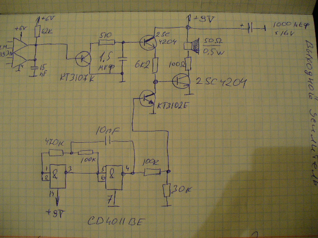

Ятаган, Лева, пролейте свет на Терминатор-4, ночью запускал, что-то вроде видит, но не так как надо, по порядку:
1. Я собирал Т-4 транзисторный вариант с транзисторным звуком, так вот, первый (входной) транзистор усилителя - 3107к - не открывается ни под каким соусом, коллектор у него на земле, база - на выходе компаратора, а эмитер через 510 Ом подсоединен к с4204, отсоединял даже от схемы, какой потенциал на вход не подавай - молчит звук вообще...... такое впечатление, что к точке соединения 510 Ом и 1,5мкф надо какой-то резистор добавлять и на плюс его, схему брал ту, что давалась рукописная на листике....... там ничего не забыто случайно??? пробовал подключать мимо входного транзистора прямо на 4204, звук работает, но так же неправильно все-таки, че за фигня???. sad.gif
2. При установке некоторого порога на компараторе, через 10-15 минут прибор начинает давать постоянный тон, будто уходит порог сам собою.... с Тройкой такого не было замечено даже на разряженой батарее..... sad.gif .
3. При любых попытках отсечь хоть что-то (феррит, железо, цвет) - ничего не получается,  в лучшем случае при вращении переменников просто вдвое уменьшается чуйка на то или иное, а щелчков отсечения вообще нету, или например дает звуковой сигнал на чернину точно в  центре катушки, а на монету после прохождения центра (противофазу дает)...... че за фигня? такое впечатление, что все траблы связаны с использованием двухполупериодного синхродетектора, как ни вырезай, все равно пролазит звук с противофазы..... sad.gif . Всяческие частотные отстроки контуров прм и прд, подбор С6 и прочие меры пробовал - по фигу. Единственное но, то что подключал к Т-4 катушку от Т-3..... там в Т-4 по схеме нет симметричных кондеров между  половинками ПРД и землей, а стоит общий кондер между концами половинок, может потому у меня фазовращатели не работают как положено, и как следствие на синхродетекторах нет нормальной фазовой вырезки отсекаемых целей??? 16.gif     Помогите разобраться, а то думал, что четверка порадует чуйкой еще больше, а получается пока - наоборот  mad.gif
Сфоткайте схему варианта выходного усилителя звука на транзисторах и представьте. Я сам какуюто давал с ошибкой, не хватало одного резистора. При перерисовке недосмотрел, может вы по ней и собираете.

Вот схема

QUOTE(flagman @ Mar 21 2010, 12:13)
Вот схема
Действительно именно та ошибочная схема.
В точку между резистором 510 ом и базой 2SC4204, нужно подать напряжение с 6 вольт через резистор на 62 К.
Я давал поправку, видно вы её пропустили.
Сообщение отредактировано ятаган: Mar 21 2010, 12:09

Спасибо, понял, а по поводу соединения со схемой Т-4? там выход компаратора через 2Мом соединен с +9В и 47нан на землю, а входная часть усилителя показывает, что выход компаратора, должен быть соединен через 62ком на +6в, и 15нан на землю, какой вариант выхода компаратора правильный? И неотвеченным остался вопрос по катушке Т-3, она может работать на Т-4 или симметричные входные емкости должны быть заменены общей по концам половинок???

QUOTE(flagman @ Mar 21 2010, 12:29)
Правильно так.
