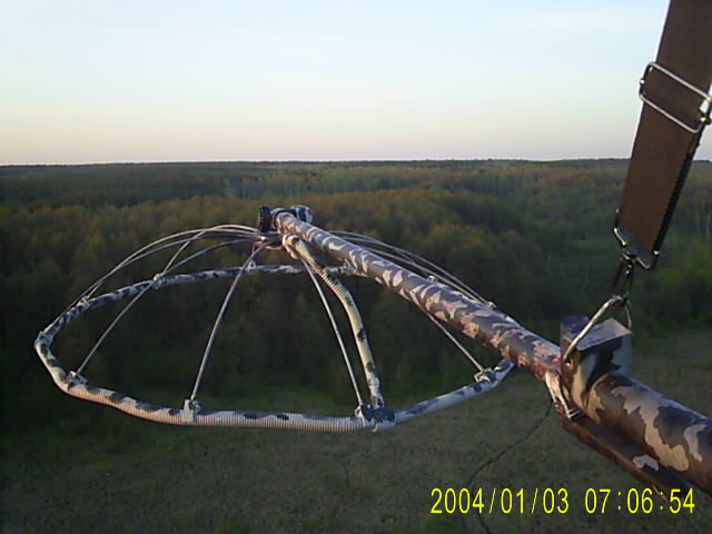

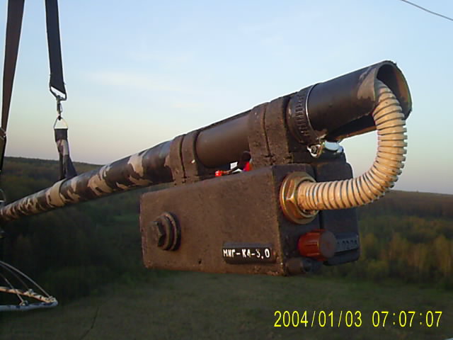

Представляю, и не только малоопытным форумчанам, но и мэтрам полезно будет узнать как должен выглядеть настоящий полевой Глубинник.
А то лепят какие то умопомрачительные рамы.
Чтоб им самим те рамы по лесам хоть сезон потаскать!!!
Внутри корпуса эл.блока давление 0.5 атм.
Выводные концы катушки датчика в настоящее время проходят не в громоздком гофрорукаве а под термоусадкой соединяющей в одно целое выводные концы и спицу датчика. Датчик разборный, в разобранном виде глубинник размещается в укладке размеры которой не вызывают у окружающих сомнений в том, что в укладке находятся удочки.
В настоящее время это важно. На транспорте не досматривают. Вес изделия с укладкой 4.2 кг. В результате уравновешивания веса датчика весом эл. и аакумуляторного блока вес изделия не утомляет.
Сообщение отредактировано Ressetun: Mar 20 2010, 07:39

"прилично" только для опытного образца, провода торчат, кругом изолента, головка в трубу на плюх вброшена...
А на этом принципе в своё время сам хотел прибор сделать, но невозможно им производительно работать по большим площадям, не намашешья...
А Брянская компоновка глубинников при верховом поиске позволяет легко качать датчик по горизонту с шириной захвата 5-6 метров, даже при диаметре датчика всего 1 метр.
Поэтому этот локатор, Вайтсы и прочие Джемини в таких поисках аутсайдеры, они не конкуренты импульсникам, более того их явные недостатки только подчёркивают достоинства неприхотливых неубиваемых импульсников, у которых хоть по датчикам топчись, а они работают.
