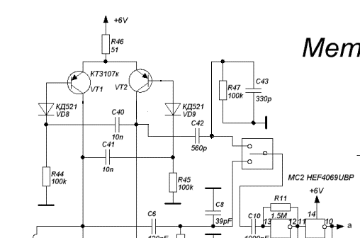

лёва там реально ошибку Укропыч узрел.С43 и R47 подключены между землей и коллектором vt1.
Укропыч если исправил отпиши,как чувство,увеличилось?

QUOTE(vladis @ Mar 7 2010, 19:11)
Щас гляну, может я действительно чего нибудь проворонил.
Да ,действительно проморгал. А я тут на Укропыча бочки качу 17.gif Укропыч, прошу прощения. Вот исправленный вариант:

QUOTE(лёва @ Mar 7 2010, 18:16)
Лёва,нехочу показаться навязчивым,но это ещё не всё.Упряжка С43-Р47 сейчас осталась на коллекторе Т2 и следовательно оказывает влияние на режим "только цвет",я так понял для того чтобы отрезать её в схеме она должна стоять после проходного С42.Тоесть на плате Р47 я подпаял к входу на S2 и на корпус и просверлил одно отверстие тамже для С43,вот и вся переделка.Увеличения чуства я от этого и не ждал,до сих пор бьюсь и никак.Что только не делал,есть чутьё-видит феррит,отстраиваюсь от феррита -нет чутья.Просто пипец! 16.gif Уже до задающих кондёров в генераторе дошёл,и думал что у меня феррит неправильный-поменял,толку нет!

Вот правильная схема подключения, как видим эта цепочка и должна сидеть на коллекторе VT2, а подключается\отключается она к каналу "А" с помощью переключателя. А вы просто перекроили схему не правильно.
Ятаган правильно вам подсказал: отключите вообще её пока что если она вас смущает, и настройте без неё, а потом уже её подклЮчите.
А при данном подключении ,она никак не влияет на режим "только цвет", так как в канал "а" ничего не подмешивается.

Поддержу Укропыча, таки вот правильная схема,нельзя засадить плечо генератора через резистор на массу,все подключения к генератору только через развязку в данном случае С42,к нему цепляйте что хотите,напрямую к генератору нельзя.

QUOTE(vladis @ Mar 8 2010, 12:42)
Эта схема от ЯТАГАНА, и она работает на всех сделаных четвёрках, и никаких искажений не вносит. Если вы считаете что надо по другому - сделайте по другому.

Я по вашему от кого схему нарисовал,от себя? Ятаган на мд4 в самом начале эту схему выставил и было правильно,а потом почалось блин,куча перерисовок из сплана в гиф и наоборот,отсюда и ошибки.

В общем я не буду с вами спорить, вот моё "не правильное" (как вы говорите) подключение. На сколько оно не правильное судите сами:

Ради интереса перепаял сейчас по вашему- разницы не увидел. По ходу дела и так и так можно.
