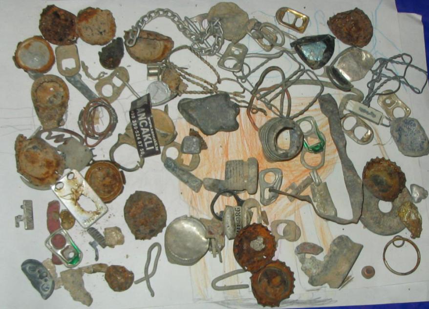

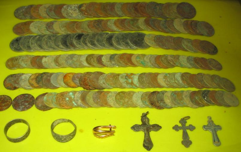

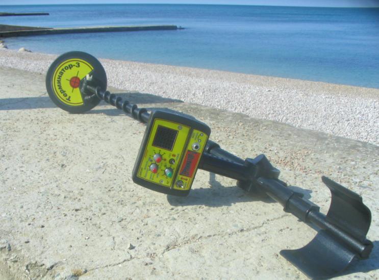

Ой, пока ходил на дежурство, много писем прозевал..... но все выше написанное верно, добавить почти нечего. У меня не было сработок на края ямы в лесу, это происходило только на море, касательно ямки залитой соленой воды. И кстати до отметки отсечения феррита у меня было довольно далеко, несмотря на глинозем...... Я как Ятаган и советовал, махаю катушкой д тишины, и добавляю еще градусов 5, и все пучком.
Кто еще сомневается, рекомендую собрать Терминатора, - надежная рабочая лошадь . Он у меня сегодня практически окупился (благо дело детали - копеешные), как это не смешно, но в моем Терминаторе самое дорогое это пластик (нас на форуме мд4ю в разделе Конструкции можно и заказать, земляк мой штампует). Некоторые уточнения по работе:
1. К воде можно без вырезки фольги (и мелкого золота) подходить практически вплотную, глюков нет даже от влажного соленого песка и гальки.
2. Цепь золотую видит что в гальке (песке) что на воздухе - с одинаковой дальности.
3. Свежезаряженного аккума кроны хватило сегодня на 5,5 часов работы, и был еще запас.
4. Кабель на высокой частоте наверное надо делать потоньше, у меня толстючий, поэтому приходится плотненько наматывать на штангу.
5. Разница в 20 градусов (+25дома......+5пляж) на работе прибора не сказывается вообще никак.
6. Хорошо проржавевшие пивные пробки к сожалению проходят, но без них не было бы и золота.
ЗЫ: Жадность - большой порок , сейчас уже думаю может надо было собирать первичную версию - Терминатор-4, там все же двухполупериодный детектор, и на один каскад усилительный больше, дальность обнаружения целей в сравнении с тройкой больше наверное на 20-25 %..........пусть даже он и более тормознутый, а с четверкой вообще ВСЕ на пляже бы было МОЕ! .

QUOTE(flagman @ Mar 4 2010, 21:38)
фото 1, фото 2, фото 3
За какой период времени вы озолотились на пляже с шикарным этим металлоискателем ?
Кому не нравится, тихо отползаем с ресурса (c) Administrator Перед закрытием темы.

QUOTE(лёва @ Mar 5 2010, 02:09)
Извеняюсь что встреваю, но там же написано вроде - за 5часов.
Однако хотел у автора находок уточнить. И именно не про батарейку, а про находки. Так как результат этот очень приличный. Я сравниваю со своей практикой на пляже у Чёрного моря. К сожалению 90% находок современная 'ходячка", часто 3 монеты с 1 кв метра в течении минуты. smile.gif Но с иным прибором.
