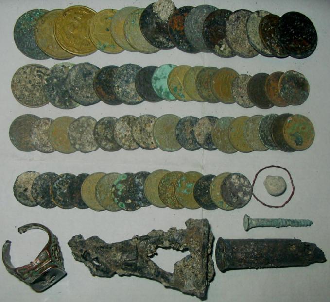

flagman
post Feb 28 2010, 00:41
Создана #1099
Группа: Пляжники
Сообщений: 4,162
Из: Город у моря
Пользователь №: 3,157
Репутация: 361 кг
Седня затестил Терминатор-3 в лесу (глинозем) и на морском пляже. Даже не ожидал, что такая копеешная машинка сможет так четко и определенно работать. ОГРОМНОЕ спасибо Жене и Ятагану за Терминатора. Прибор дешев, прост, но вместе с тем очень стабилен. За зиму так соскучился по копу, что собирался тестить прибор по 10 минут в каждом месте, а на пляже завис на 2 часа (пока аккум не издох). Впечатления только приятные smile.gif . Теперь предстоит сделать мое самое любимое дело - все вылизать, выкрасить, наклеять морду, красивые ручечки, лейбы всякие, чехольчик сшить smile.gif .
лёва
post Feb 28 2010, 00:54
Создана #1100
Сообщений: 824
Зарегистрирован: 23-October 09
Из: Черноземье
Пользователь №: 12,738
Репутация: 36 кг
QUOTE(flagman @ Feb 28 2010, 01:54)
Ну вот и первые реальные отзывы. Поздравляю с первым копом земляк. А у нас вот снега по самое небалУйся. sad.gif
P.S. Зём, ты на повышенной частоте так и оставлял настройку, то есть как изначально задумывал? И ещё вопрос: прибор настраивал исключительно под золото или же с обычной настройкой? И ещё один вопрос в догонку, но не для меня, а для интерисующегося народа, скажи: много ли раз прибор ошибся на железках (ну, то есть принял железяку за цвет)?
От себя хочу добавить, что морское побережье в полосе прибоя богато всевозможными минералами, а солью так и подавно.
