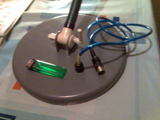

vladis
post Feb 16 2010, 23:28
Создана #1044
Сообщений: 39
Зарегистрирован: 24-December 09
Пользователь №: 14,025
лёва последнее видео посмотрю завтра,сегодня с 51й страницы смотрел,нормально.Из чего корпус датчика сделан?
Я свои делаю из пеноплекса и ламинирую 5ю слоями стеклопластика.

лёва я выше из чего сделан корпус датчика спрашивал.
Ferum
post Feb 17 2010, 18:31
Создана #1052
Сообщений: 3,966
Зарегистрирован: 5-May 08
Пользователь №: 4,503
Репутация: 220 кг
QUOTE(ezz @ Feb 17 2010, 17:45)
Предполагаю, что дело в составе сллава, т.е. примесей к золоту. Они то и оказывают различное влияние сказывающееся на сигнале.
По этому в идиллии и надо 80-90% времени искать в АллМет , что бы избежать многих эффектов подмаскированностьи целей . Да – это трудно , но верно . Или смеритесь с пропусками .
(Это не Вам , а вообще - общие размышления .)
лёва
post Feb 17 2010, 18:35
Создана #1053
Сообщений: 824
Зарегистрирован: 23-October 09
Из: Черноземье
Пользователь №: 12,738
Репутация: 36 кг
QUOTE(vladis @ Feb 17 2010, 19:35)
Датчик цельнолитой.

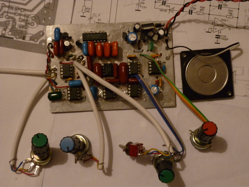

post Feb 20 2010, 20:02
Создана #1057
Сообщений: 611
Зарегистрирован: 4-May 08
Пользователь №: 4,493
Репутация: 39 кг
Паяют. smile.gif . Это плата Тезоро Голд. Сейчас занят изготовлением чистовика катушки. Черновик работает неплохо.
Сообщение отредактировано GSL: Feb 20 2010, 20:03
Ярцевчанин
post Feb 20 2010, 22:10
Создана #1058
Сообщений: 1,403
Зарегистрирован: 22-December 09
Из: Духовского уезда
Пользователь №: 13,991
Металлоискатель: x-terra 505
Репутация: 330 кг
Поздравляю! 14.gif Сегодня допаял тройку.Осталось мотануть компенсирующую,Настроить датчик и подобрать С5.Сегодня торкнул батарейку без датчика(не удержался)-при повышении чувствительности динамик запищал(первые признаки жизни!) cheesy.gif cheesy.gif Надеюсь это нормальное поведение!? cheesy.gif
Per aspera ad astra
