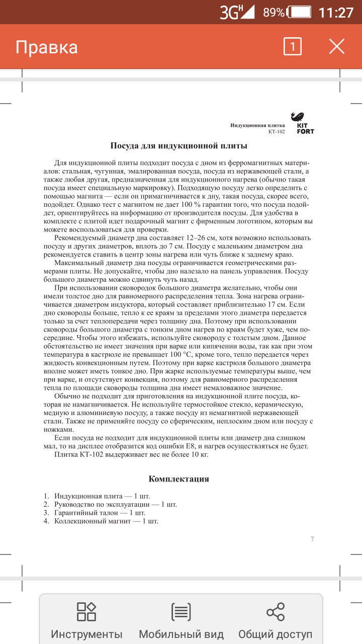

QUOTE(rastrepa @ Jul 24 2019, 07:07)
Плитка выдерживает вес не более 10 кг( см. Инструкцию).
Kitfort-102, в памятке для покупателя написано (пункт 3) что 40 кг выдерживает. smile.gif

QUOTE(Bardur @ Jul 25 2019, 00:21)
В инструкции к плите.
Хм.. противоречивые сведения в инструкции и в описании , 10 и 40. В любом случае сбоку будут деревянные проставки .

Добрый день, а интересно, в инструкции к этой плите отсутствует максимальная масса устанавливаемой посуды, на сайте продавца эта масса есть и равна 50 кг, и как бы невзначай вариантом использования является самогоноварение.

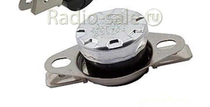

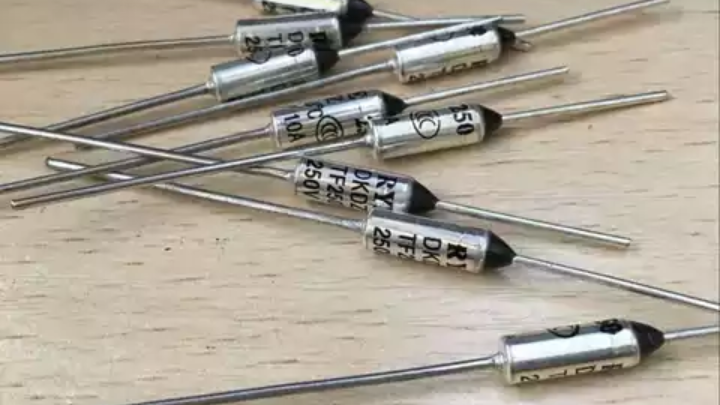

В схеме по питанию наверняка стоит термопредохранитель, они часто вылетают, смонтированы удобно к замене, стоят копейки, если есть азы электрики , паяльник и 5 минут времени.

В догонку фото диверсантов, проверяются прозвонкой, должны проводить 100% , если нет, отказ. В аварийном режиме можно выпаять и заменить проволочкой. (В схемах размещены со стороны питания 220в. , Могут быть в первичке силовых трансформаторов. Есть во всех электронагревательных приборах, недавно причиной поломки погружного миксера был такой же малыш .)

Их сейчас везде ставят. Не давно менял на муфте компрессора кондиционера, стоит копейки. Залит в обмотке муфты, расковырял заливку паяльником, заменил и Вася . Люди муфты меняют ddd.gif

Спасибо, ребята. Завтра оттащу на работу. Прозвоним, глянем. Тоже склоняемся к терморезистору. Отремонтирую и в запас.

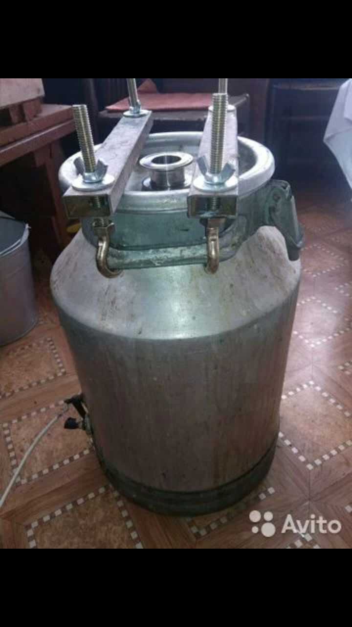

Добрый день, увидел случайно в объявлениях это чудо, задумался ....на фото не видно, ещё Тен врезан внизу
