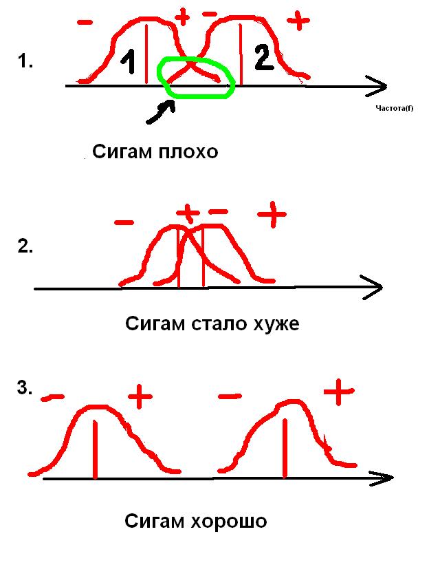

QUOTE(Саша(ABV) @ Sep 24 2009, 12:59)
Это ерунда по сравнению с тем, что твоиться когда рядом два сига! особенно в экспедиции на недельку! smile.gif бороды рисуют друг на друга от 20 до 70 метров, никакого чувства локтя! smile.gif И нет механизма решить эту проблему, а по мере роста продаж тема буде возникать все чаще и чаще. В минелабах проблемы э/м совместимости нет, если на одном чойсе пашут. smile.gif
Разводить по частоте не пробовали? Мы с Драгосом помнится сдвинули частоту он в плюс на максимум, а я в минус. Потом вроде друг другу не мешали.

QUOTE(Следопыт @ Sep 24 2009, 15:15)
Значиться они у Вас с Володей примерно на одной частоте работали)
Разбирали такой случай, что если частоты разняться, то движением один в + другой в минус их можно как раз и совместить))) Страниц так blink.gif 20-30 назад biggrin.gif

QUOTE(vivent @ Sep 24 2009, 14:20)
Помойму вы меня не поняли. В результате указанных действий приборы перестали реагировать друг на друга.
vivent
post Sep 24 2009, 14:19
Создана #7753
Сообщений: 447
Зарегистрирован: 10-August 07
Из: Ленинград
Пользователь №: 2,503
Металлоискатель: XP GMax
Репутация: 43 кг
Это Вы меня не поняли. У Вас получилось)))
А у Саши A.B.V. не получилось отстроиться ибо ..... и далее по тексту.

QUOTE(Следопыт @ Sep 24 2009, 15:38)
Аааа... ПонЯл. smile.gif Дык мы... ета должны метод научного тыка использовать до достижения положительного результата. smile.gif Если бы не получилось разнести в "+" и "-", то инженерно-российское происхождение непременно подсказало бы нам двигаться одновременно либо к "+", либо к "-". smile.gif
Ту информацию помню, только мне не совсем понятно как сдвигать частоту (не фазу), а главное как это (сдвиг частоты) сказывается на характеристиках прибора, все таки это некая самонастраивающаяся (при системной баллансировке) резонансная система и увод частоты от резонанса вряд ли гут.
В принципе, за неделю приловчились работать метров до 10 (ближе они просто орут друг на друга), по звуку, но на гододрафе - сплошная борода и если хороший сигнал, приходится зависнуть и ждать пока коллега отойдет на достаточное расстояние.

QUOTE(Саша(ABV) @ Sep 24 2009, 16:39)
Криво изобразил проблему)))
Рис.1 У тебя с товарищем приборы работают на близких частотах и возникают проблемы.
Рис.2 Вы решили отстроить приборы друг от друга один частоту в - другой в +.
сделали еще хуже.
Рис.3 А так нужно было сделать))) Покомбинируйте и всё получиться)))
