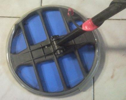

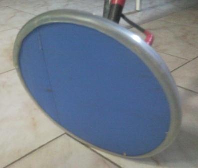

Было принято решение воспользоватся советом отсюда и изготовлена импровизированая защита на катушку

Из опыта.
вчера неожиданно рано освободился с работы, и спонтанно возникла идея съездить на несколько часов в одно "вкусное" smile.gif место. Собирались в спешке, и по приезде на точку выяснилось, что забыл дома... крышку батарейного отсека Сига 16.gif АКБ дома всегда вынимаю, чтобы не разряжалась зря, и вот на тебе...
Решение пришло быстро: пластырь из автомобильной аптечки! Три слоя крест-накрест решили проблему очень надежно - четыре часа прибор работал без всяких проблем, батарея не болталась и не отключалась. Единственное - дома пришлось отмывать корпус АКБ-отсека от пластырного липкого слоя.
Ту ти ту рум ту ту - (англ.) Два чая в номер двадцать два.
работа прибора стабилизировалась.
