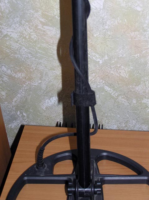

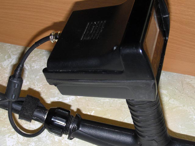

Работаю с версией 1.23 вторую неделю почти каждый день.
Новая озвучка целей нравится гораздо больше, просто приятно стало работать с прибором.
Уровень озвучки железа стал регулируемым и это очень удобно. На урочищах 18-20вв уровень железа можно снизить до минимума.
На селищах, границу озвучки цветом, можно расширить, через инженерное меню, до -40 и по желанию еще дальше, но не нужно.
В перввое колено вклеил отрезок стеклопластиковой трубки (от удочки), длинной примерно 50см, штанга стала жесткой, (стоит как у молодого smile.gif ) способной нормально работать по плотной траве, нести нагрузку катушки увеличенного диаметра.
Щели между передней панелью и нижней частью корпуса промазал селиконовым герметиком (он не дубеет и дает возможность располовинить корпус при необходимости). Верхнюю половинку не стал пока герметизировать.
Положил во внутрь прибора маленький пакет с селикогелем (может и не нужно, но пусть будет)
Большинство возникающих глюков из-за неплотной намотки кабеля. Сначала витки фиксировал изолентой, но оказалось неудобным из-за телескопической конструкции штанги. Теперь витки фиксирую резинкой для купюр сложенной в несколько раз, гораздо удобней и при развертывании прибора имеется возможность подтянуть кабель. Большой бякой является отрезок кабеля, который остается между последним витком на штанге и разъемом прибора, если его пошевелить, то появляется ГЛЮК, при максимальных уровнях чуствительности. Пока вопрос решон опять же с помщью резинки для денег (выбирается слабина), дальше будем думать.
Сегодня буду крыть антигравием и матом катушку (снизу и сбоку), хотя не уверен что это что то даст. Кстати, недавно соскочила резиновая защита ввода в датчик. Посмотрел, там даже нет бортика на пластиковой пипке на которую она одеается. Густо промазал провод селикон- герметиком и натянул резинку на место, кончик фиксируем изолентой, что бы снова не соскочила. smile.gif
Из основных недостатков остается ЭКРАН, его малая контрастность и размеры, а также хреноватенький пластик на окошечке решать будем хирургически (замена пластика, на что то из КПК или мобильников)
Без дураков, прибор нравится!

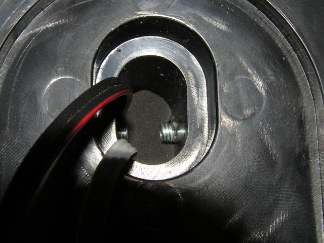

Вчера пришел прибор с перепрошивки, смотрю пломбы нет, ну вот думаю можно и блок загерметизировать. Открываю, а там песка пипец просто! Вместе с водой он туда попадал из всех щелей(но прибор работал без нареканий). Жаль не сфоткал. Почистил плату как смог, и начал шаманить.
Сперва заткнул вход в блок вставкой из микропористой резины.
Из нее же сделал еще одну пробку.
Потом достал из запасов сырую резину (3М). На переднюю панель намотал два слоя, щели там слишком большие были. На заднюю хватило одного слоя, там поплотнее сделано. Так же проложил резину и по бокам блока.
Присоединенное изображениеНе забыл и про динамик. Использовал герметик, когда то им АФУ герметизировал.
Закрывался блок, конечно, очень туго. Подрезал на передней панели лишнее. По бокам не стал, будет по ней влага стекать. Обмотал и ручку сырой резиной, и для руки приятней, не скользко, и щели закрыла.
Фиксаторы провода на штанге, из мохнатой ленты сделал (удобнее чем изолента), ну и феррит поставил, надо будет посмотреть есть с него понт или нет(хотя он от ВЧ помех, а в поле их по идее нет), если нет сниму.
Песок теперь точно не попадет, да и на счет влаги будет на много лучше.
