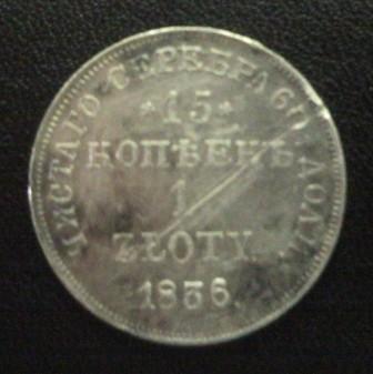

Доброго всем дня.
Поработал в первый раз вчера с сигнумом, интересный прибор.
Есть конечно и вопросы.
Абсолютно новая катушка перекошена в плоскости, не может ли это влиять на балансировку и поиск? Переком не менее 5 миллиметров.
глубина обнаружения и идентификация цели понравилась, но как уже здесь говорилось, хотелось бы чтобы РВ отключалось полностью, думается что с прибором мы сработаемся, но после терры немного непривычно, хожу всегда в наушниках,ну и первое серебро на счету моего Сига есть smile79.gif
Погладил монету лопатой, просто не ожидал что так глубоко лежала
