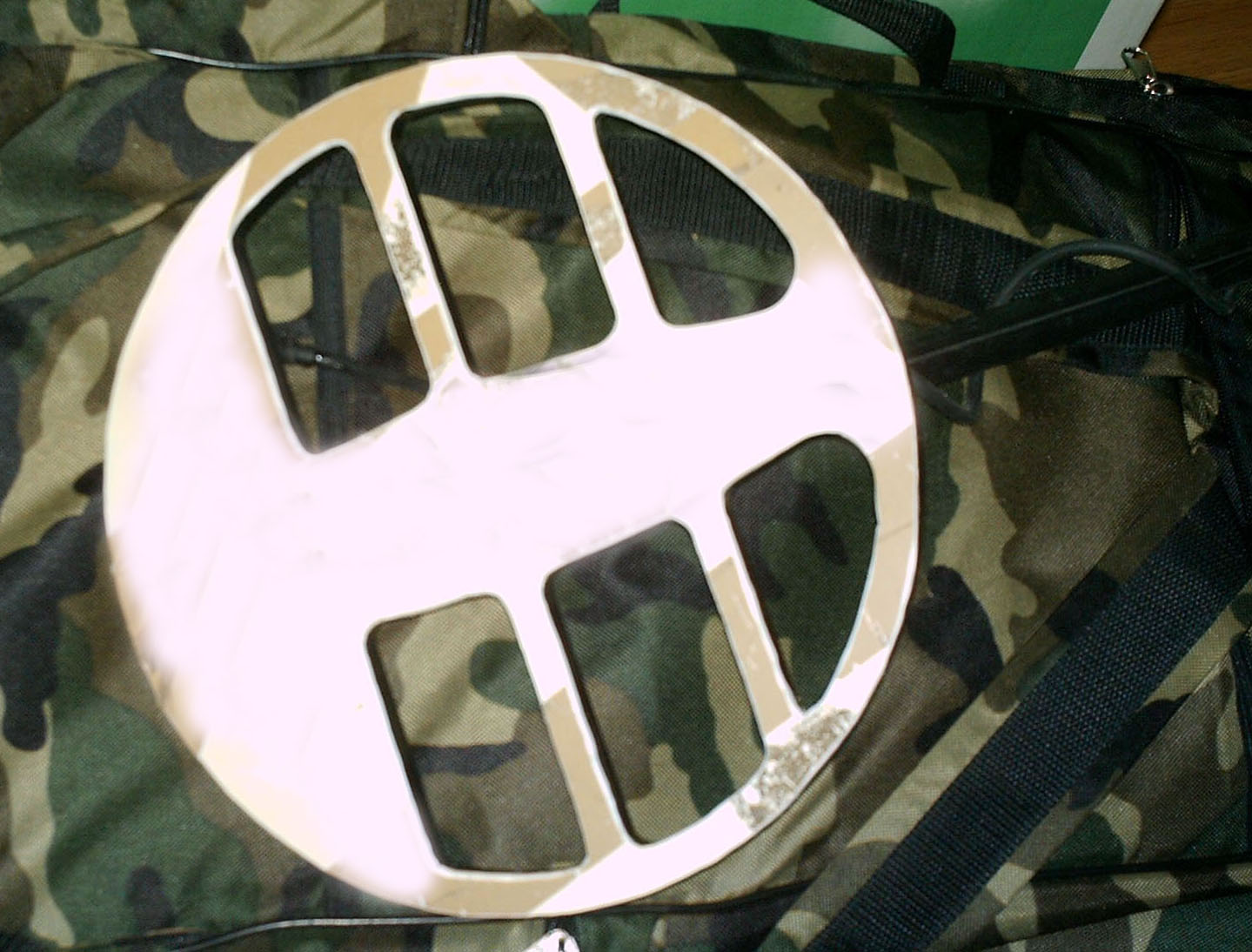

post Jun 15 2009, 00:51
Создана #6040
Сообщений: 5,070
Зарегистрирован: 20-August 07
Из: мос
Пользователь №: 2,541
Репутация: 160 кг
Испытал свою защиту (из 2мм пластика) на мокрой, высокой траве - глюков пока не было... 14.gif
