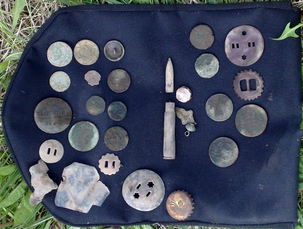

Я, конечно не Землеройк, но в АКА получил возможность попробовать и обещал отписаться о впечатлениях о новой катушке.
На самом деле никаких впечатляющих находок нет - ни в качественном ни в количественном смысле. Но раз обещал - пишу.
Поиск осуществлялся в реальных условиях, без закапываемых специальных целей, в четверг 28 мая, на жаре на сухом поле, где за неделю до этого в 4 прибора (Сиг, т54, эксп и с чем там Крот ходит я забыл) за несколько часов все самое сладкое сняли.
В этот раз мой Сиг v1.22B-15DD, и две Терры (54 и 74). Терры кочевали из рук в руки, одна была у жены коллеги и она постоянно прерывалась, копала не то и в общем за весь коп нашла и интересного только оловянистую пуговицу-гирьку.
на высокой траве настойки:
Программа № 3
РВ - "9"
КТ - "1"
Режимы РВ "F" и "S" на высокой плотной траве совсем не комфортны, на "9" ходиться легко, поблямкивания тихие, а сигнал четко и различимо выбивается по звуку.
примятая машиной трава:
Программа № 3
РВ - "S"
КТ - "1"
Впечатления от новой катушки положительные, глубоких целей я не поднимал, все в пределах 1 штыка и ближе к поверхности, но в этом можно винить меня самого, давно уже надо перейти на наушники.
Количество находок превышает Терру все равно, я связываю результат с размером катушки на которой выбивать просто отменно - она здоровенная и не очень тяжелая, причем отрабатывает она по скорости не хуже чем родная, так что шустро покрывается значительная площадь. Дискрим отрабатывает отлично, ни разу под крупной железякой (я их выкапывал) не было цветного сигнала, в одной ямке один раз выкопал две цветных цели и когда копал знал, что их две.
Пинпоинт без вопросов, центр где надо, а фон железа можно отличить на слух, если катушка касается его боком.
Катушку покупать буду.
На фото находки. Гизьза и пуля (найденные Сигом) разделяют находки, слева - Сиг, а справа Терры.

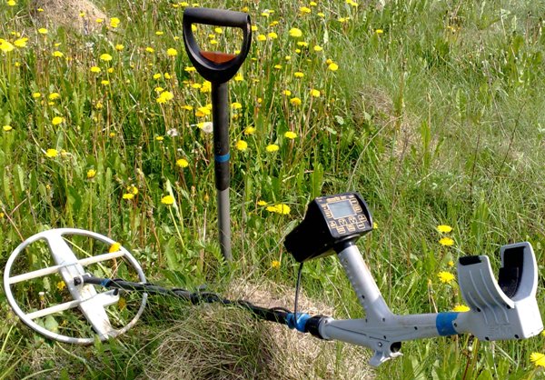

QUOTE(Anbaland @ Jun 2 2009, 11:23)
Уважаемые инженеры прошивка 1.23 ведет себя достойно. По крайней мере на нормальном грунте при значении КТ-S  глюков практически не наблюдалось, зависаний небыло, идентификация мелких, относительно глубоких целей хорошая. Проблемным остается ВЫСОКОВОЛЬТКА. Искать чешую в непосредственной близости практически невозможно. Что-то надо делать с отстройкой от внешних помех. Е-Трак и SE прекрасно справляются и выдают достойные результаты. Все-же стоит произвести герметизацию блока или хотя-бы при сборке прибора (логика подсказывает) обработать внутреннюю поверхность экрана препаратом от запотевания, используемым аквалангистами. По обработке катушки антигравием, предложенным впредыдущих постах не согласен, т.к. антигравий никогда не нес функции герметика. Для защиты логично использовать любой теоколовый герметик, например У30 МЭС5 (черного цвета), который имеет отличную адгезию к любым заливочным композициям на основе эпоксидных смол. Это ВАЖНО , т.к. все заливочные композиции с разными наполнителями (рубленное стекловолокно, стекл. микрошарики, асбестовое волокно и др.) обладают определенной пористостью и рано или поздно вода попадет внутрь катушки и вы обретете глюки по сырой траве. Такой способ защиты используется в авиастроении уже 50 лет и ничего более эфективного пока никто не придумал. Альтернатива - свареный из термопласта сплошной кожух катушки с защитой герметиком выхода провода.
Тиоколовый если уж рекомендуете http://www.kzck.ru/shop/germetiki-tiokolovye/item_179/
Антигравием народ уже давно пользуется, у приятеля катушка на Тере второй сезон ходит и нормально. Только антигравий должен быть без металических примесей. smile.gif
Сообщение отредактировано ветер: Jun 2 2009, 14:12

Хочу подкинуть ложку дегтя в бочку Сигова меда. На мой взгляд много проблем просто замалчивается по непонятным причинам.
В эти выходные выезжал на коп с обладателем сего девайся real_starosta.
Это просто пипец. У прибора рвет бошку конкретно. Бедняга копал кованые гвозди не менее часа прежде чем понял что что-то не то. Затем прибор просто умер и не включался. На улице была температура в районе 26 градусов + палящее солнце. Возможно причина в этом, полежав под машиной минут 10 прибор начинал работать. Но не долго, 5-7 минут и его уносило в мир глюков.
В итоге день был испорчен. Прибор просит новый прошивки, real_starosta сам из Москвы и проблем в общем-то нет. А если прибор купит кто-нибудь ну например из Сибири, и что ездить в Престольную его перепрошивать каждый месяц ? Этак никакого бабла не хватит. sad.gif
