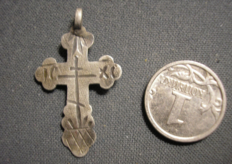

Копал в прошлые выходные в дождь. Из-за глюков катушки 10ДД "переобулся" на 8"моно от К-3 (с самодельной защитой).
Сразу всё встало нормально!
Увидел небольшой, стреловидный сигнал ВДИ +70. Попросил товарища с Т-74+10"ДД проверить, тот поводил-поводил... тихо!? Чуть откопал ВДИ +20 (!?)
Выкопал нательный серебрянный крестик ~25мм.

QUOTE(sss @ May 29 2009, 22:15)
Вот вам и следствие влияние грунта... Вди +20 на глубине +70!
Про воду уже обсуждалось...

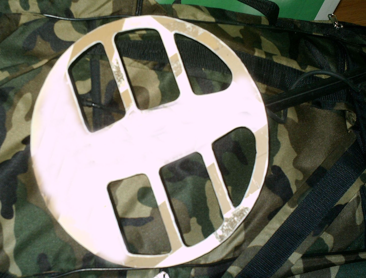

Покрыл снизу катушку слоем автомобильного антигравия. Слой получился элластичный и прочный. Фантомы от мокрой травы исчезли полностью.

QUOTE(M@RS @ May 30 2009, 10:13)
Проверил дома, т.к. было подозрение, что крестик лежал боком.
Действительно ВДИ меняется из-за положения обьекта в пространстве... smile.gif
P.S.Фото прилагаю.
QUOTE(Землеройк @ May 30 2009, 19:53)
Моё глюкало было покрыто слоем антигравия.... может тонким?

QUOTE(sss @ May 30 2009, 23:34)
Я решил этому слою и роль демпфера при елозании по жёсткой комковатой разбороновке поручить. Поэтому истратил почти баллон, покрывая дно слой за слоем. Катушка тяжелее не стала (не заметил).
Зато ласкает белая струя.

QUOTE(Землеройк @ May 30 2009, 20:53)
Я до этого еще не дошел, но по Вашему совету, пересекались в четверг в АКА, пакет опробовал по одуванчикам. А вот прошивка 1.22 чет меня не прет, с 1.21 ходил находки перли, а с этой же потому же полю полное зеро. То ли я чего то в настройках намудрил, будем экспериментировать.
С ув. Вячеслав.
