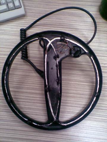

Во надо аккуратно. Экран нарушает существующий балланс настроенного датчика. Может скажем при комнатной температуре работать, а по климату нет.
Фольгу фирмы не используют, потому что обматывать витки катушек не технологично. Проще обмазать краской токопроводящей. Из вех експов в у второго было лучше всего сделан экран из токопроводящей краски. Да тут еше моменты от тока датчика есть зависимость. Чем больше тем сильнее это эффект. Турбо не включать!
Блин, были бы нормальные корпуса в продаже можно было бы делать "тюнингованные" датчики. trudu.gif
Сообщение отредактировано M@RS: May 28 2009, 13:54

Видимо заливка катушек двухслойная.

QUOTE(сергей вологда @ May 28 2009, 13:06)
В СлимЛайне да. Что интересно эти слои там хорошо отстают друг от друга. smile.gif
Графит ка-бы жирный, плохая адгезия. Да в СлимЛайне витки залиты каким-то крепким прозрачным компаундом, плоскогубцами кусочек не раздавишь. Второй слой ка-бы эпоксидка закрашена в черный цвет.
Во нашел фотки своих "ковыряний" в СлимЛайне:
Foto1
Foto2
Сообщение отредактировано M@RS: May 28 2009, 14:33
