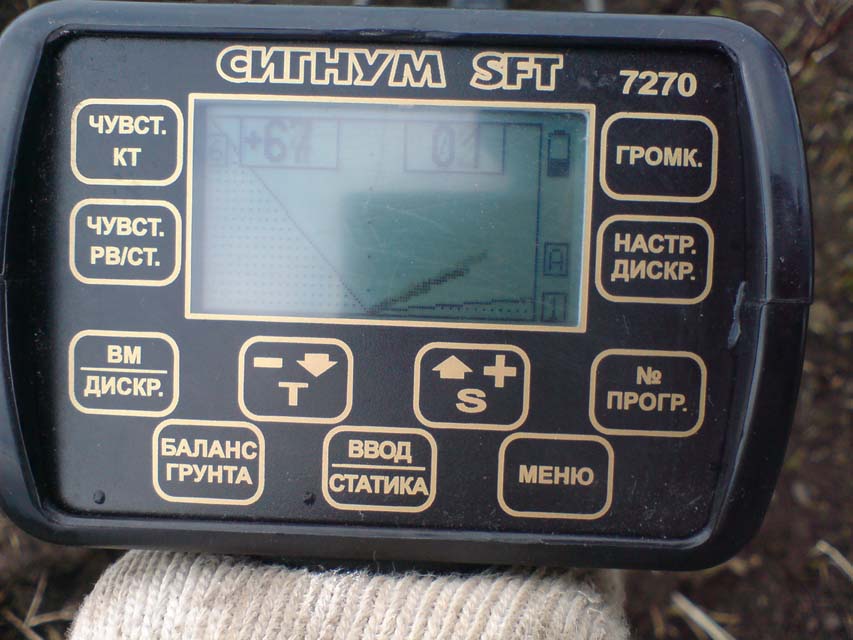

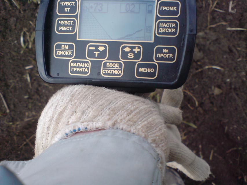

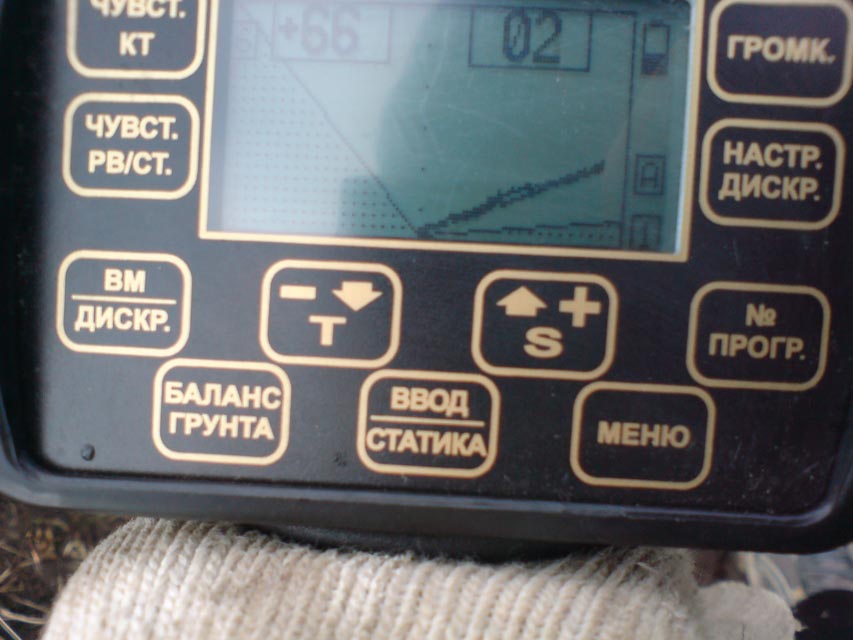

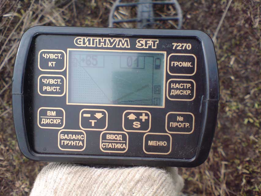

Колеги, нужна помощь зала, примерно как в игре "кто хочет стать миллиоером". Сегодня съездил на разведку, на место раньше была небольшая деревушка. Дороги туда нет, думал что современного металломусора там быть не должно. Хотел покапаться и Сигом поучится работать. На месте свежих следов прибывания людей не было. В результате столкнулся с такой проблемкой: почти при каждой проводке, выдает цветной устойчивый сигнал. На годографе стрела в цвете, и короткий высокий сигнал, на фотках видно. Сначала работал на 3 программе + дискрим. Потом решил попробывать 2 и потом 1. Прикол в том что при копке нихрена не нашел, сигнал есть, а цвет мета нет. Земля рассыпчатая, хорошо перетряхается. Но на что МД срабатывает понять не могу. В выворочаном комке земли показывает цвет сигнал, руками переберал - нет ничего. Времени разбираться уже небыло, погода настала не летная и возвращаться надо было.
Хотелось бы узнать у профессоров по эксплуатации Сигов, судя по картинкам и выше описаным настройкам, что в земле могло быть? Судя по букварю от МД, там однозначно цвет мет монеты. Неужели их там так много?

QUOTE(wizard @ May 3 2009, 20:09)
У вас стоит автоподстройка баланса. Попробуйте отключить совсем. Из-за нее могут происходить ложные срабатывания. Попробуйте понизить чувствительность, если она на максимуме. Балансируйтесь почаще.

QUOTE(wizard @ May 3 2009, 20:32)
Забыл написать, в 3 программе в основном работал. Там на сколько я понял, в  автоподстройки по грунту нет. По крайней мере значек "А" отсутсвовал. Балансировку делал сам, примерно 3-4 раза в час. А при использовании 1 программы он был. Чуйку ставил от 9 до 6, результат тот же.
Даже не знаю, что и сказать. Если судить по годографу, то сигнал монетный, я бы копал однозначно(наверное wink.gif ). А чуйку у РВ снижали или в меню?
