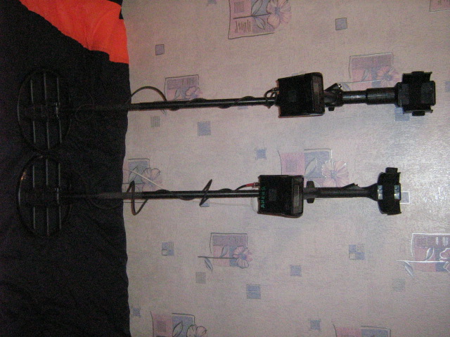

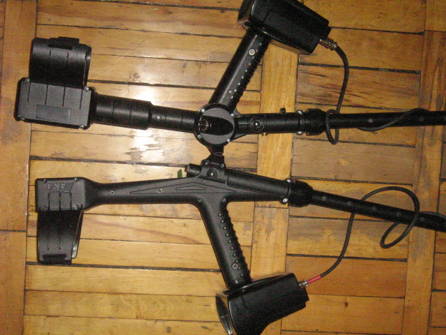

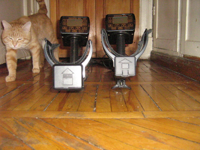

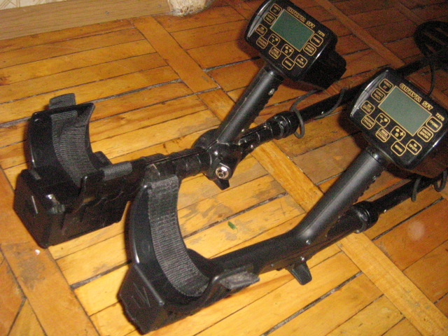

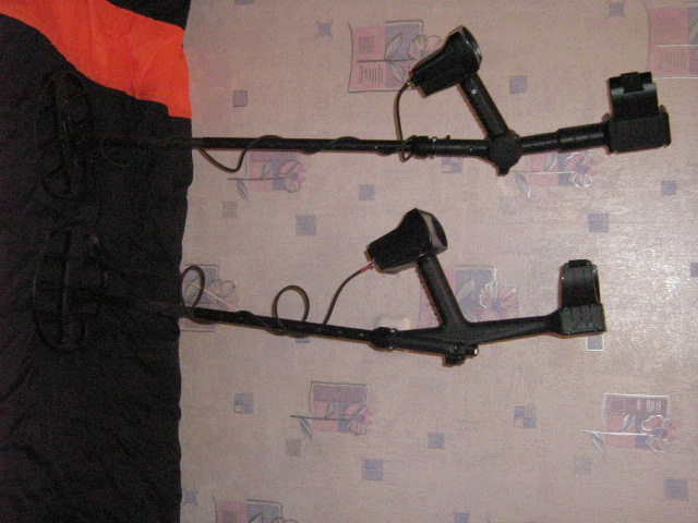

post Mar 6 2009, 20:19
Создана #3037
Сообщений: 231
Зарегистрирован: 22-January 09
Из: ПИТЕР
Пользователь №: 7,550
Репутация: 24 кг
Вот фотки старой штанги и новой:
Штанги в обоих случаях разложены на минимальную длинну.
Крышка батарейного отсека стала крепче и удобней.
Люфты в сочленении верхнего и среднего колен свелись практически на нет.
Подлокотник стал выше и чутка шире.
Пытался приемную часть штанги гнуть, не гнется, оказалась значительно крепче старой.
