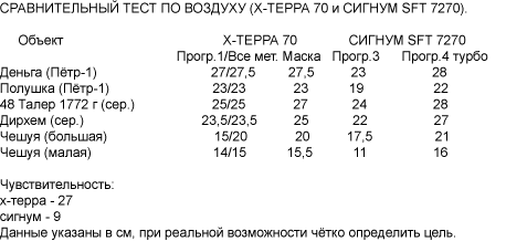

В ожидании сезона, решил потестить меж собой два прибора - тёрку 70 и Сигнум... вот результат:

... уж больно много энергии хавает СИГ в режиме "турбо"!

в принципе получаеться равновесные приборы по ходу.а по турбо сказать не могу потому как не понадобился.блин пробил без турбо один,второй с турбо попробывал и без него,пустой оказался.щупом так изборочно потыкал по углам и всё.пустой так пустой.

Скоб`s, а теперь попробуй провести тот же тест на грунте ( реальных условиях), терка даже если на сиге турбо будет выключен проиграет особенно по империи причем очень прилично, все это уже пройденно......

мне тоже интересно, кто же проиграет.. и намного.

Землеройка еще по осени приборы тестил отчеты все наверняка читали все таблицы на грунте есть, мне лично довелось его только с гаретом сиг сравнить....
