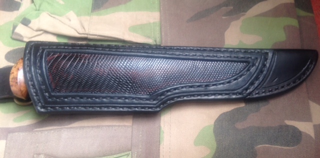

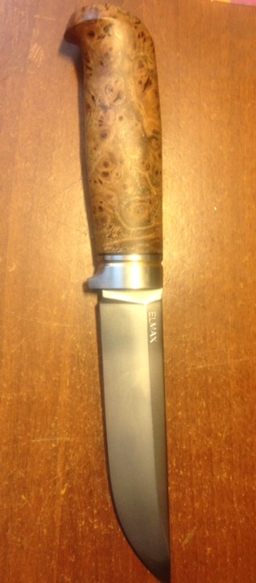

Порадовал себя перед осенью и зимой. Пришёл так сказать верный друг на охоте , да и просто в поездках на природу.
Финка ( хотя можно спорить) от Деда
Сталь - Elmax , ТО стандартная;
Клин - 137х28х4 mm; (длинна - от кончика, до больстера)
сведение по рк 0,2-0,3
Рукоять -122mm, кап Карагача стабилизированный, больстер нерж., латунь;
Ножны - кожаные со вставкой под змею, свободный подвес.
Не люблю ножи для того что бы лежали на полке.... Нож должен быть помощником и другом.
С телефона фото не грузится(( большое слишком. Позже загружу как до компа доберусь

Загрузилось все же..

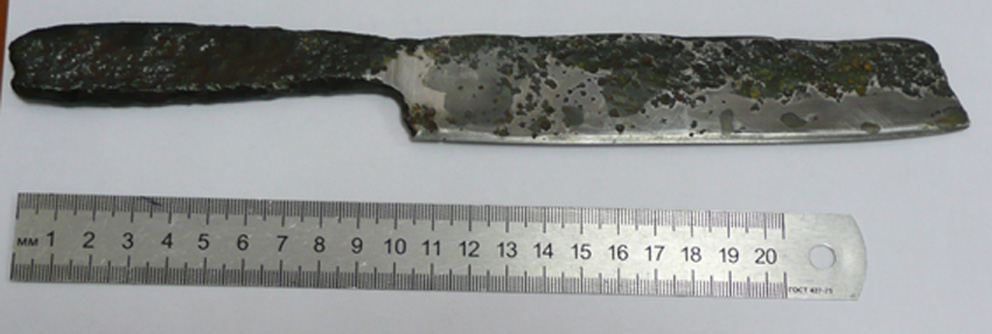

В Память ушедшего друга...

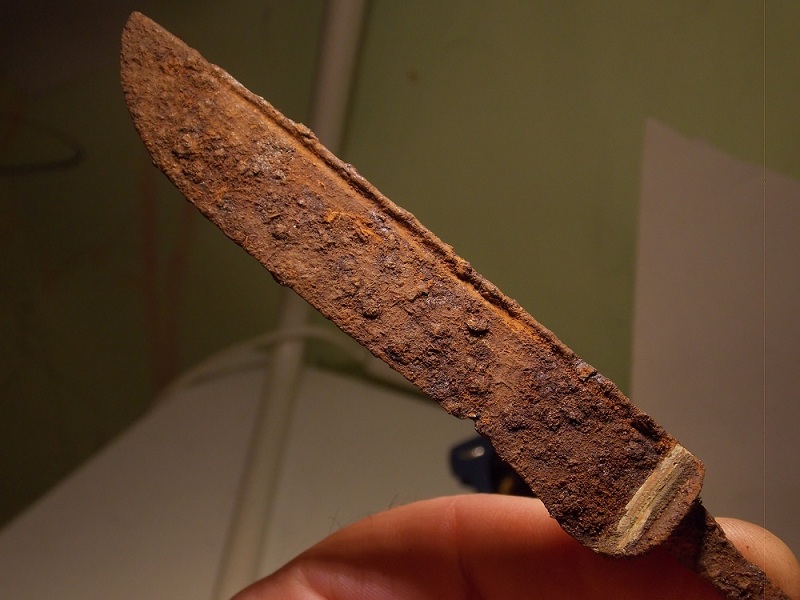

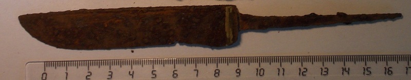

Тоже похвалюсь своим режиком. Предыстория такая хороший знакомый вытащил интересный обломок. Много было споров что это и с чем его есть, и здесь на форуме он интересовался. Так и не пришли к общему мнению от чего этот кусок. Мне он понравился и он его задарил мне. Когда я его получил был очень удивлен толщиной металла при подвесе и проверке на звон оказалось что такой звонкости я не встречал, ну колокол. При проверке на напильник сталь была мягкая, но друг мне сказал что ржавоту убирал нагревом, по этому понял что металл отпустили. Было решено сформировать из обломка нож. Продолжение следует...
На фото изначальный вид

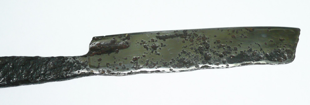

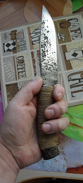

Вид выбрал обычный, железную ручку решено было оставить для веса и жесткости, был сформирован вид и заготовка была отдана на закалку в завод, друзьям. По итогу закалка получилась на режущей 60 а в целом 56-58 при толщине ножа 4,7 мм. Ручку было решено сделать из двух дубовых половинок и склеить. Затем дерево обмотано ниткой на клей эбокситный, тыльник насажен тоже 18 века, подарок другого товарища.
На фото подготовка

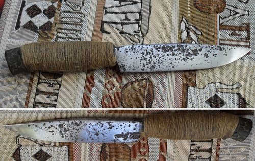

По итогу получился не плохой ножик, с хорошими режущими показателями. Сам уже разделал им 4 кролей. Очень хороший угол острия выбран, колоть можно хоть свинью. И сломать очень трудно будет. Вот подготавливаю под него ножны, итог позже покажу.
На фото готовый режек.
В память о друге и товарище остался. Ушел он быстро, рано, молодым. Балтика (Леха) тебе посвящается...

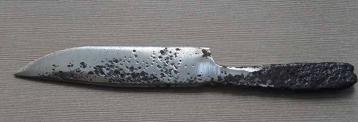

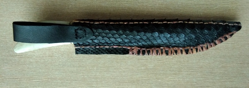

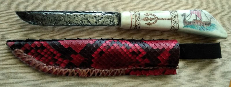

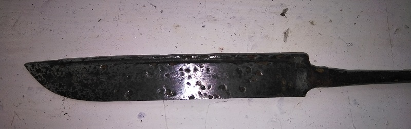

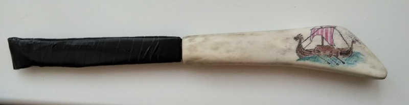

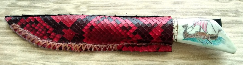

Вот что получилось из ножика с селухи 12-13 века

Еще фото

По ручке нож варяга,ножны не в тему с ручкой,а так пойдет.

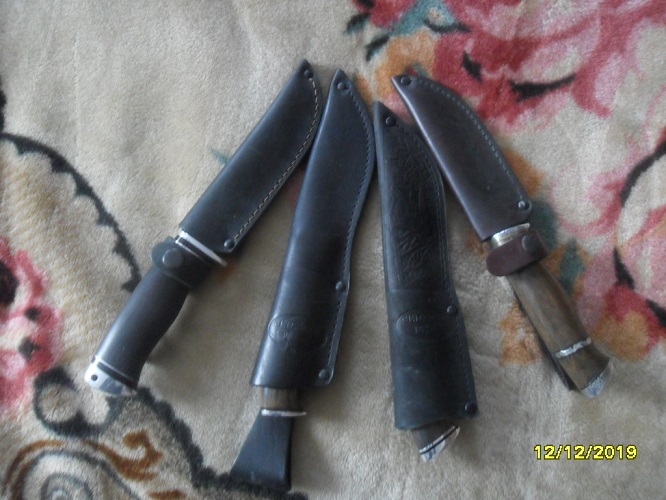

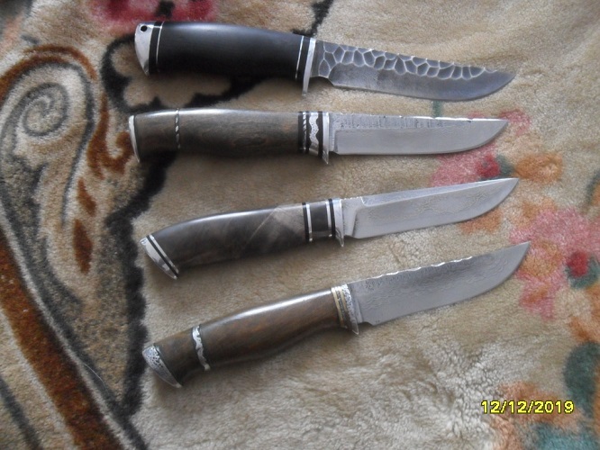

Добрый день!
Покажу и я свои ножи, только я их не покупаю ,а делаю сам.

Куёте или просто слесарка? интересует из чего, с ув

Покупаю клинки из хорошей стали и делаю ,рукоять стабилка березы и чинарь.
1.Кованный дамаск, кузница Медведь.
2.Ламинад Андрея Сандер .
3.Мазаичный дамаск Романа Заболотина.
4.Из пилы, пробовал травить рисунок.
