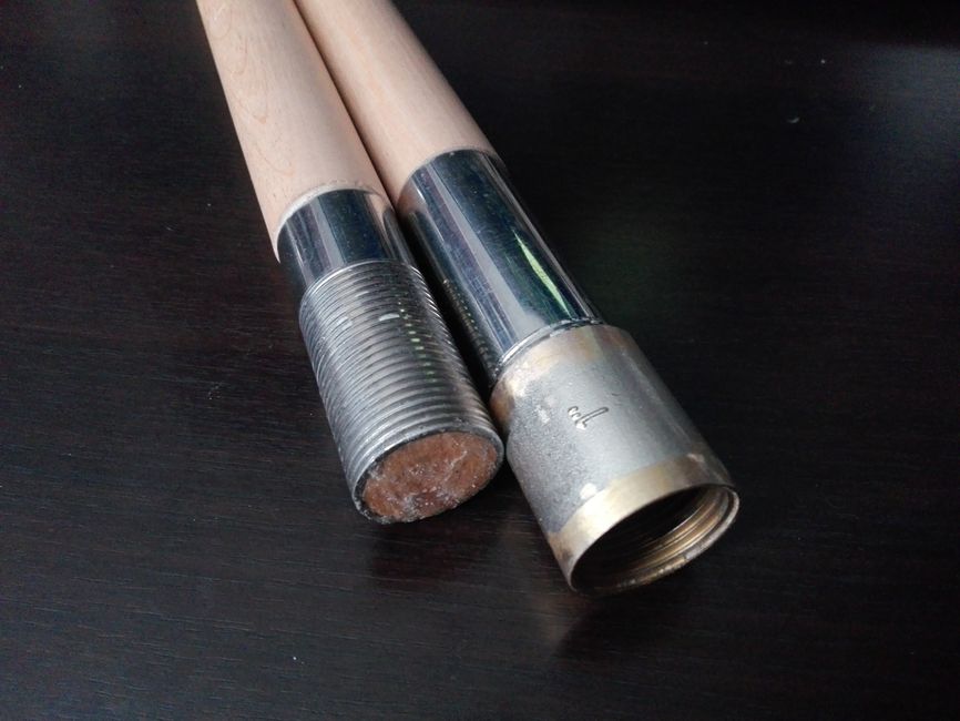

QUOTE(пахансевер @ Apr 7 2017, 14:15)
Как бы сообразить разборную с деревянным черенком, а то вес большую роль играет.

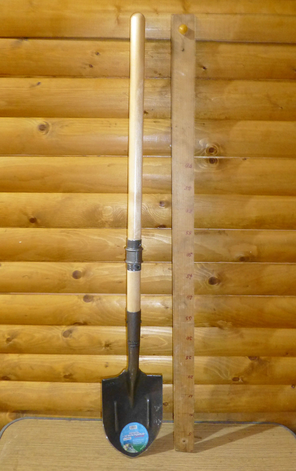

У меня получился вот такой вариант соединения на деревянный черенок.
Правда я его сделал на скуб, а не на лопату.
Это два дюймовых сгона и муфта из магазина сантехники.
Может будет полезно...

QUOTE(Gera_ @ Mar 28 2018, 22:38)
Сгона нужно было брать два и резать длинную часть резьбы, оставляя короткую с трубкой, тогда вся резьба была бы закрыта муфтой с обеих половинок. В обязательном порядке советую их на черенке зафиксировать, ибо при затяжке они начнут проворачиваться. В зависимости от того, чем обрабатывалось дерево, и как было насажено, может слететь. Для скупа я бы пропитал перед насадкой воском, а зафиксировал каждый коротеньким саморезом в середине каждой половины.

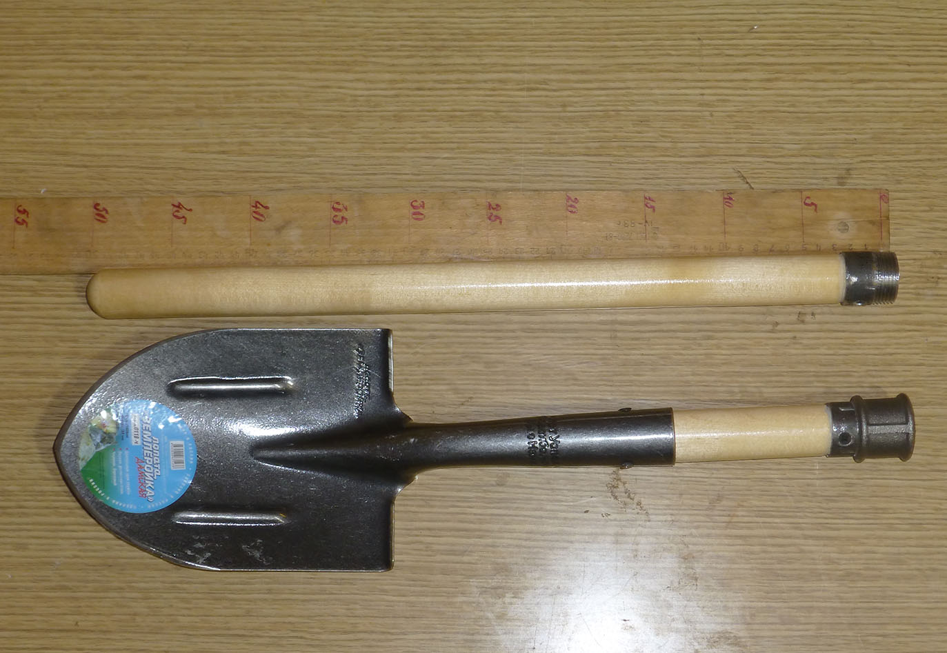

Я тут тоже голову ломал, как быть с лопатой. Я езжу на велике и лопату вожу в рюкзаке, плюс xp deus, и хотел, чтобы лопата была не длиннее деуса, чтобы все помещалось в маленький рюкзак.
И вот сегодня все сделал, распилил длинный фискарс пополам, как переходник использовал гирю от часов с кукушкой (нашел на рынке у мужика, который металлический хлам продает), но можно подобрать и трубу, хотя это сложно.
Вот что получилось:

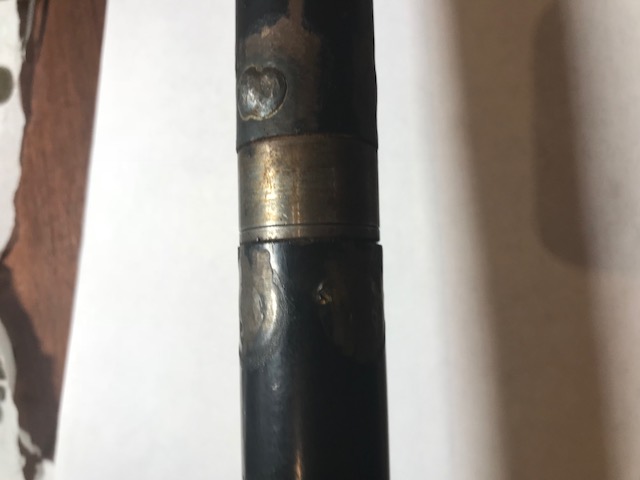

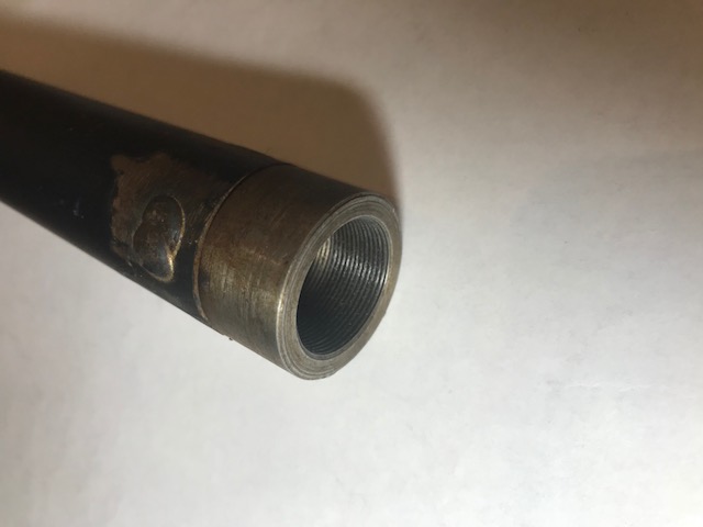

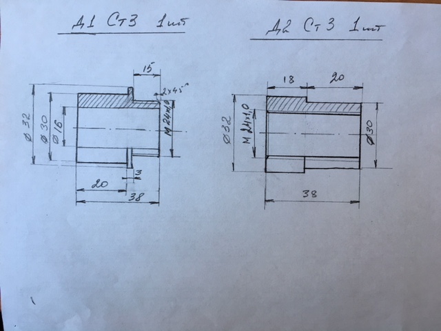

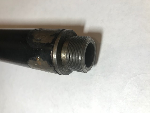

Всем привет! Решил и я поделится своим изделием. Заказал у токаря сделать 2 детали, одна с наружной резьбой другая соответственно с внутренней. Получилось не дешево 1,5 т.р., но из-за шага резьбы, токарь сказал пришлось нарезать вручную. Покрупнее резьба будет раза в 2 подешевле, но так соединение менее плотное. Располовинил болгаркой лопату, изделия встали как влитые, только чуть надфилем снял заусеницы. Просверлил по четыре отверстия, что-бы насквозь стенки лопаты и чуть заготовки (без фанатизма только). Сходил в ближайший автосервис, местный сварщик (кстати оказался камрадом) все сварил аккуратненько , денег не взял)). Отходил сезон - полет нормальный. Не раскручивается, нагрузкам подвергаю таким же как и до переделки. Теперь всё влезает в один рюкзак.
Прилагаю чертеж, может кому пригодится.

QUOTE(Хрущ @ Nov 17 2018, 18:43)
........ но из-за шага резьбы, токарь сказал пришлось нарезать вручную. Покрупнее резьба будет раза в 2 подешевле, но так соединение  менее плотное.........
Вы за донора взяли винт Мосина ? Там резьба случаем не Ваша ? cheesy.gif Ну , а что , все верно , скрутка рамка-ствол , вполне подойдут и для лопаты .

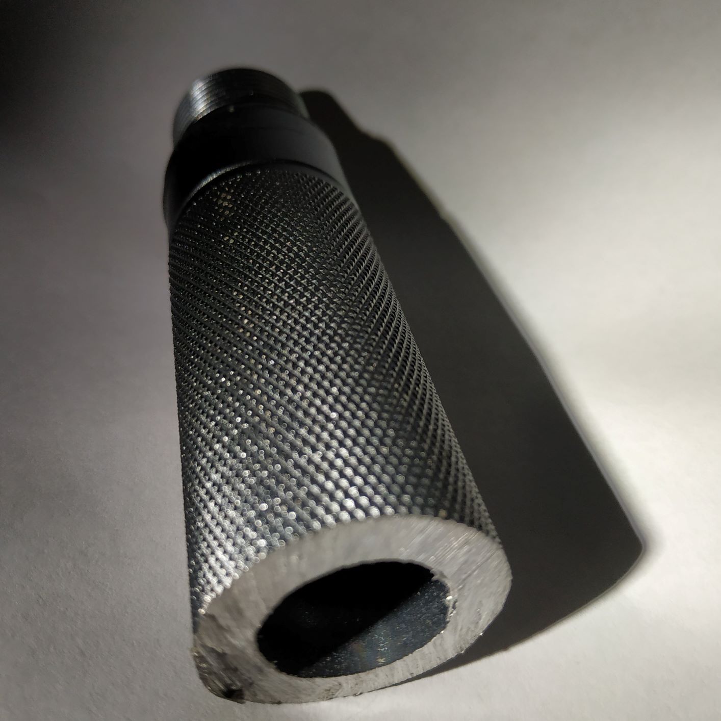

Присоединенное изображение Задумал распилить эту деталь пополам и вклеить на эпоксидке внутрь распиленной фибергласовой ручки (один разборный черенок для лопаты и скупа)
US $4.58 | ALMIGHTY EAGLE Eagle Spur Series Shovel Tube

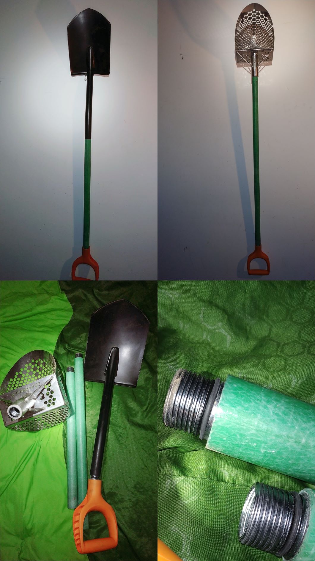

post Jan 7 2020, 10:12
Создана #97
Сообщений: 25
Зарегистрирован: 11-November 19
Пользователь №: 2,384,968

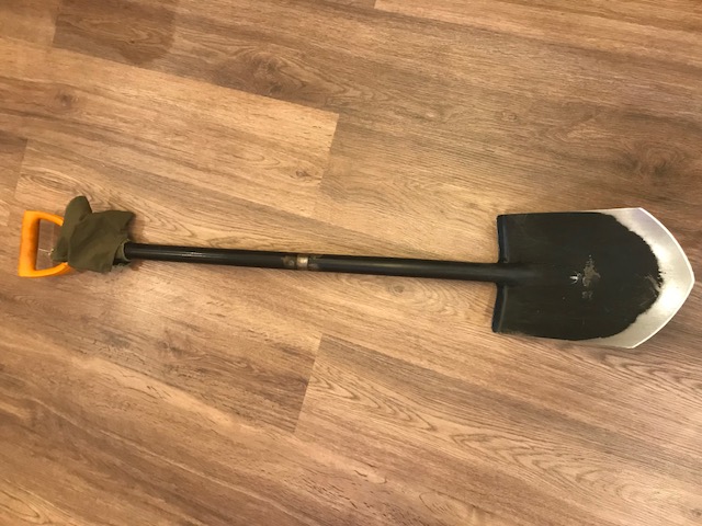

Тоже психанул 14.gif ! Смастерил разборный набор лопаты и скупа. Всё влезает в стандартную сумку 60 см. В качестве резбового соединения использовал секцию алюминиевого черенка от китайской разборной лопаты. Распилил попалам и вклеил на эпоксидке в фибергласовый черенок. https://aliexpress.ru/item/32990187690.html

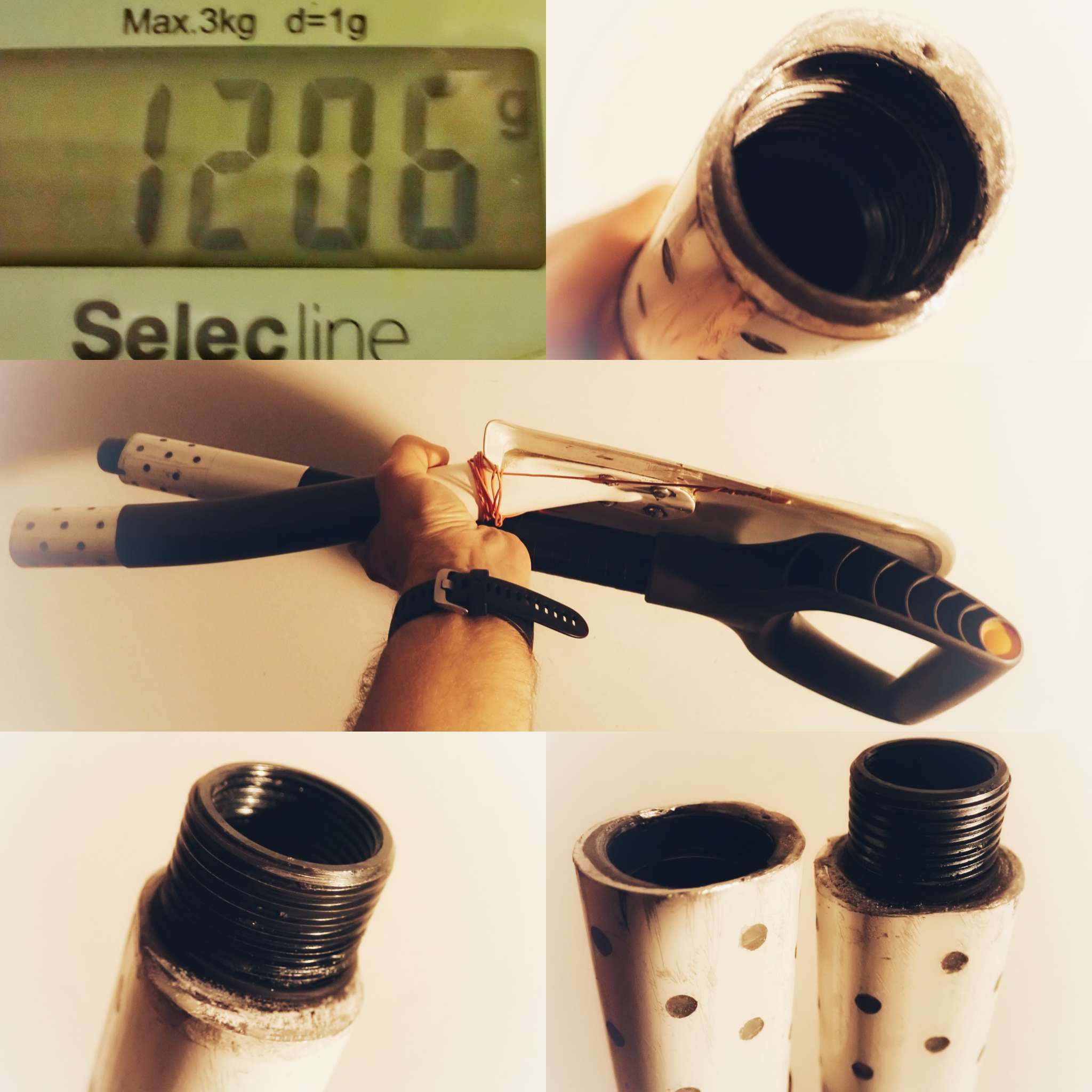

post Apr 15 2020, 06:31
Создана #100
Сообщений: 25
Вклеил в белый фискарс алюминиевый резьбовой узел. Получилось отлично!👍Присоединенное изображение
