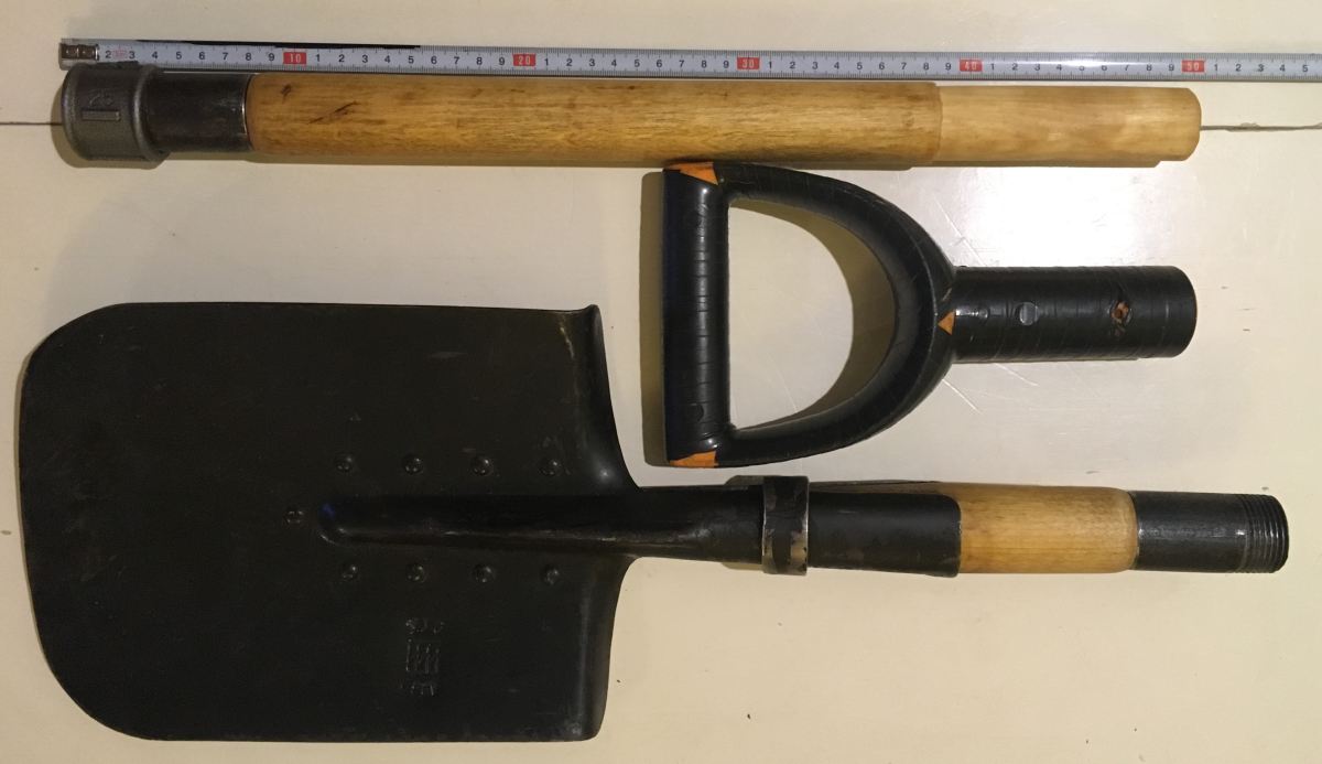

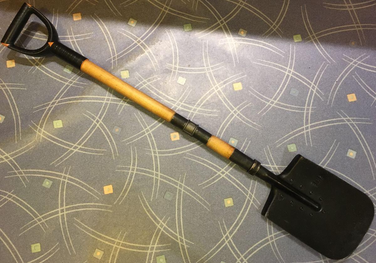

Репутация: 67 кг
Чем заняться в ожидании открытия сезона? Сделать себе нормальную (по моему мнению) лопату на замену недолопате, от которой болит спина. А как её носить? Конечно, сделать разборной.
Пусть не так красиво, как при иных способах соединения, но зато надёжно, а в случае утери или выхода из строя отдельных элементов можно заменить, ибо они унифицированы.
Полная длина 110см, как и было изначально у БСЛ-110, по частям - 53см и 58см соответственно. Можно поставить любой длины верхнюю часть, сделав разборный укорот для блинов и прочих ограниченных пространств. Масса 2220г, что на 310г больше длинного Фискаря с пластилиновым штыком. Само соединение в сборе (муфта и два обрезанных сгона на 25) весит 270г.

... и хряпнет дерево в районе муфты .... и утратится смысл использования тяжелого и мощного лезвия ... facepalm.gif
Вам разве логика не подсказывает - самое уязвимое место - это вход черенка в муфту .

Да это первый опыт, у меня есть и вторая переделка, там уже 32-е трубы, а не 25-е, просто на стадии завершения нет смысла показывать. Это делается не для копания методом выламывания из земли, поскольку я так копал Фискарём из-за нежелания гробить спину при обкапывании, а тут и обкопаю, не обломаюсь.

..........Это делается не для копания методом выламывания из земли,........
Так , а смысл тогда тягать столь мощную и тяжелую лопату ? Тогда уж этот разборной черен переставьте на простую штыковую . Смысл ставить на УАЗ колеса от Оки . wink.gif
