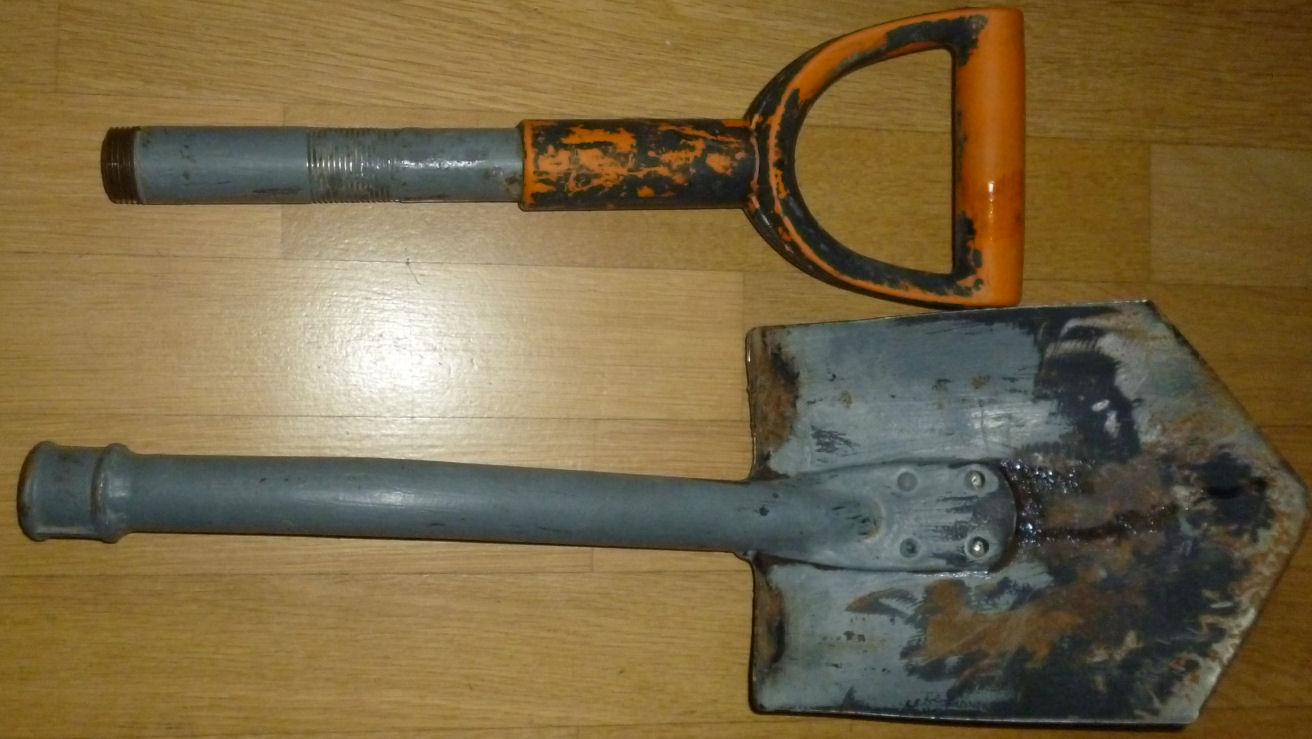

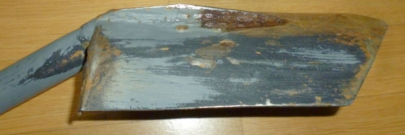

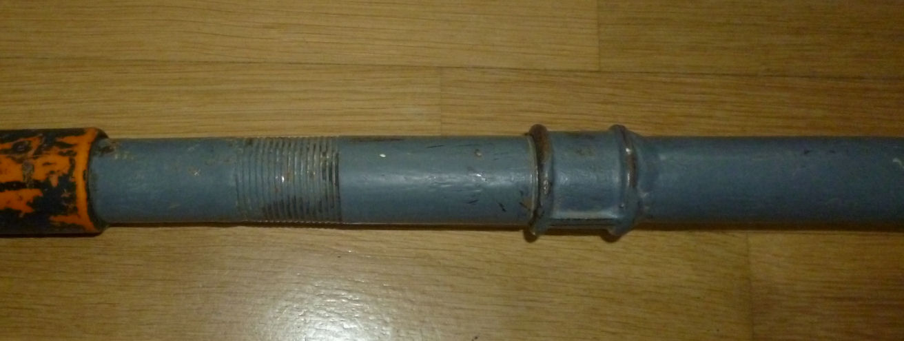

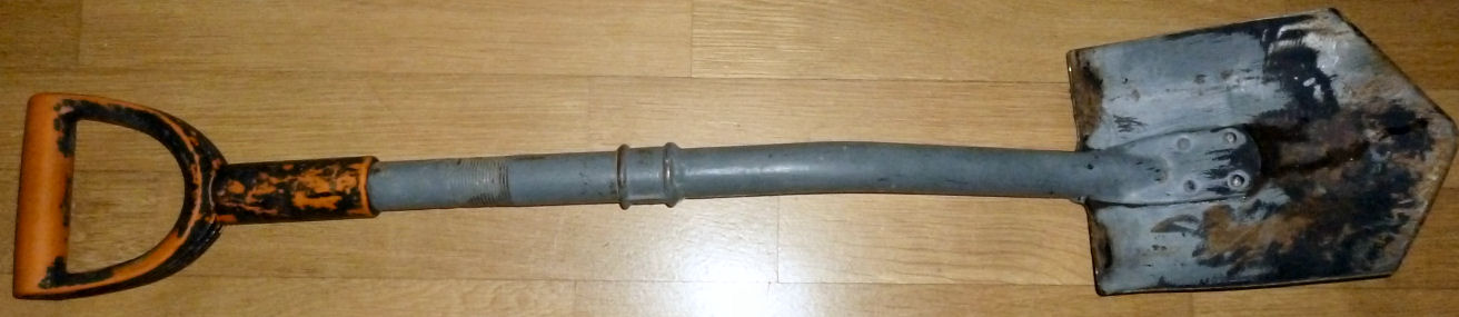

Приветствую коллеги! Хочу поделиться как можно из укороченного Фискаря сделать разборную лопату, которая в разобранном состояние около 45см а в собранном 90см.
Покупаем сгон и муфту на 3/4, в любом магазине сантехника.
Режим черенок лопаты.
Привариваем к нижней части муфту а сгон к верхней сгон, ( короткой частью к муфте). Скручиваем сваренное, сгон зажимаем в тиски, муфту пытамся закрутить газовым ключом как можно сильнее и выставляем ручку паралельно лезвию. При желании можно и лезвие усилить приварив к лезвию полосу. Лопату собираем и раскручиваем воткнув ее в землю.
В конечном итоге лопата стала разборной, а в собранном состояние удленнилась на 14 см, стало легче волочить по земле, (пока не удленнилась стучала по пятке а это pаздражало) Стало легче копать глубокие ямки, а за счет усиленного лезвия, можно не боясь разогнуть лезвия вгонять в мерзлую землю осенью и летом в сухую. Конструкцию делал сам, на изготовление ушло примерно 10 минут времяни!
Всем удачи!
Сообщение отредактировано Under_ground: Sep 29 2016, 15:57
