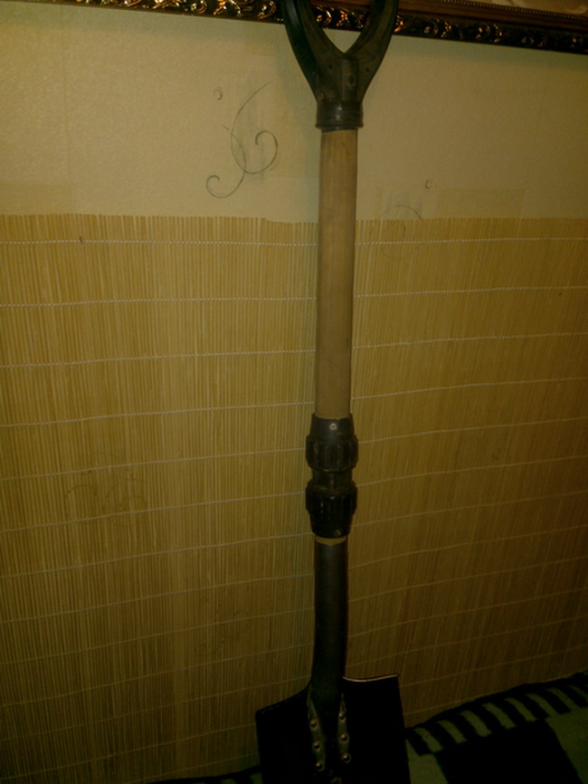

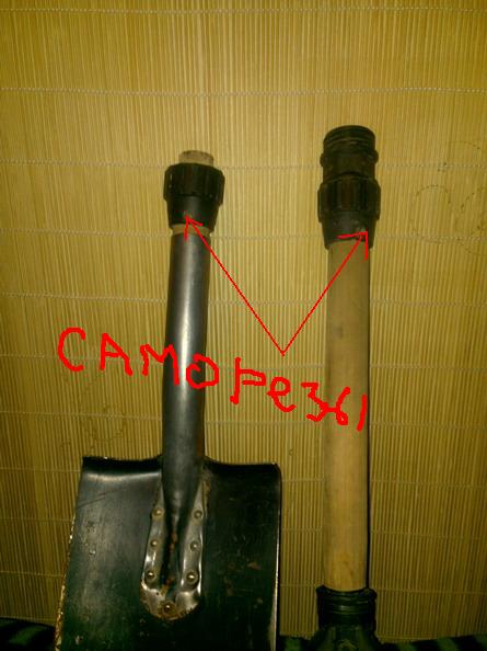

Я тоже долго думал, как сделать разборную лопату с деревянной палкой. В итоге купил в сантехническом магазине соединитель прямой для пнд труб дюймовый. Распилил черенок у лопаты, чтобы получились две равные части (у меня по 57см) обстругал аккуратно маленько те части черенков, которые входят в соединитель на дюйм, зафиксировал саморезами, чтоб не прокручивались части соединителя что одеваются на палку. Пользуюсь полтора года, полет нормальный. Нравится, что резьба крупная, всего 6 оборотов нужно сделать, чтоб собрать в боевое положение
aloven
post Dec 24 2014, 15:44
Создана #22
Сообщений: 79
Зарегистрирован: 23-December 09
Пользователь №: 14,002
Металлоискатель: 7281v1.04
QUOTE(SergeySPB @ Dec 24 2014, 10:28)
Он же пластиковый этот соединитель !? Я такого типа диаметром 20 мм установил на штангу вместо цанг , да он хорош тем ,что резьба крупная. А вот то ,что лопату на изгиб может держать хоть и большего диаметра не знал ... Надо подумать над таким вариантом , а грунты у вас какие , как на твёрдом сухом грунте не сломается ?

QUOTE(aloven @ Dec 24 2014, 15:44)
у меня он диаметром 25мм. т.е. 1 дюйм. Грунты обычные, разные., бывает и лопату не воткнуть. и намека нет, что сломается. Ну если уж сломается (что маловероятно), заменить его не составит труда, тем более соединитель совсем недорого стоит. Ну а если у Вас остались сомненья, можно соединители латунные, но они дороже и тяжелее. Если честно, мне кажется деревяшка скорей сломается.

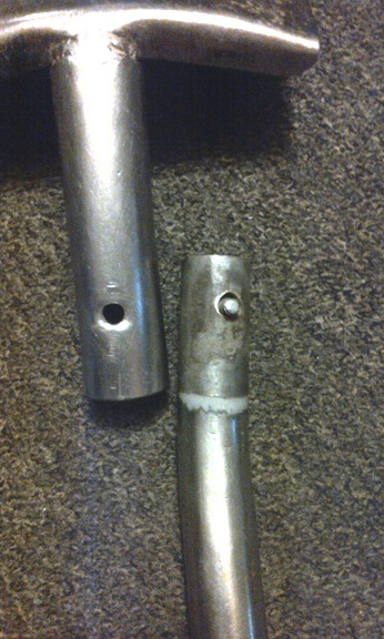

Ну, коли "скидываемся по 5 копеек", то и мои в копилку:

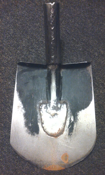

- 2 сезона, появилась трещина в месте сварки лезвия с черенком. Лопата китайская со стальным черенком. Вставка кусок от рамы велосипеда "Украина" с помойки, крепление - пружины фиксаторы от штанг "Garret ACE" (были по 37 руб.). Когда сверлил отверстия под фиксаторы, сместил центр, поэтому половину черенка покрасил в собранном состоянии для быстрой сборки.
Длина в собранном состоянии 107 см.

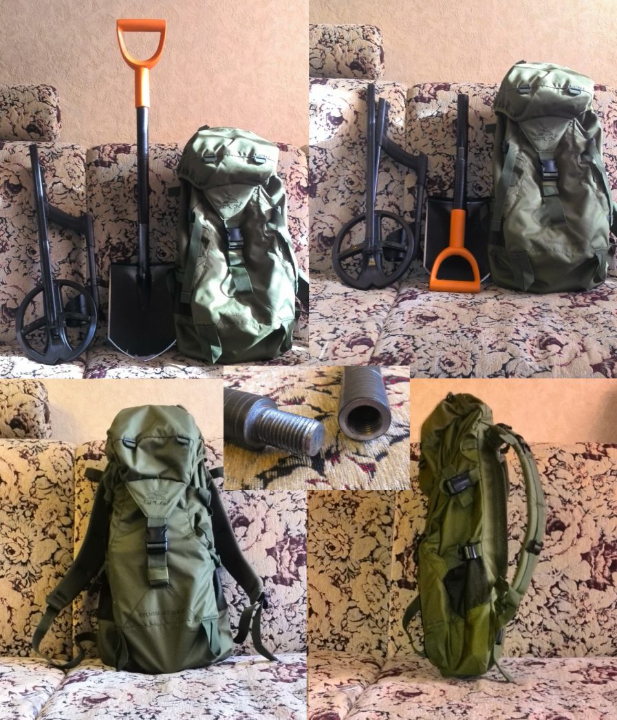

QUOTE(Шляпник @ Jun 26 2014, 22:35)
1)Разбираем МД и замеряем самую длинную неразборную часть.У меня это штанга с трехчастотной катухой.Кабель зафиксирован намертво изолентой дабы предотвратить заломы при постоянном снятии и установки катушки.У меня эта часть не разборная(я так решил)
2)Покупается фискарь(моя лопата 117см)
3)От ручки отмеряем длину самой длинной части МД(в моём случае 66 см) и пилим черенок болгарской.
4)Далее картинки.Работа токаря-сварщика в одном лице 200рэ и час работы.
сам использую обычную( американку),с дер. держаком 4года и без проблем.
3)От ручки отмеряем длину самой длинной части МД-я бы отмерял от лезвия и саму ручку делал-бы на такойже скрутке,так при надобности можно собрать сапёрку ! podmig.gif

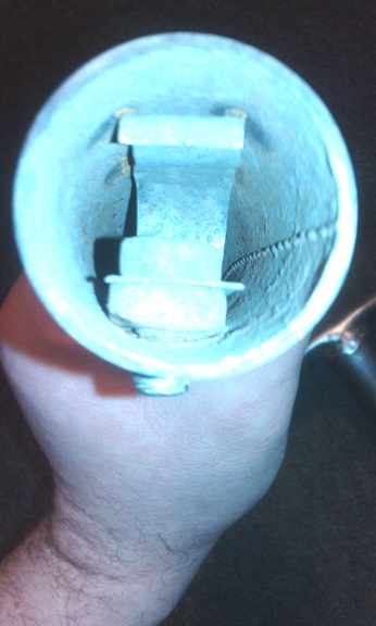

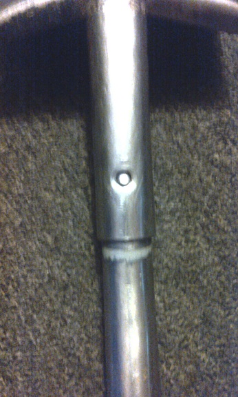

Всем привет. Шляпник спасибо за идею. Вот мой апгрейд лопаты, купил длинную обрезал под свой рост, на выходе получилась 92 см. Старая сумка стала велика, купил замечательный сплавовский рюкзак. Было два полноценных выхода, лопатой доволен!

А когда копаете,лопата не раскручивается?
djafar
post Mar 15 2015, 00:17
Создана #39
Сообщений: 338
Зарегистрирован: 20-October 13
Из: М.О
Пользователь №: 60,772
Репутация: 46 кг
Шляпник спасибо, взаимно.
По мерзлой земле на поле, когда приходилось всем весом прыгать на лопату за день раскрутилась два раза. В хвойном лесу по мягкой земле не раскручивалась.

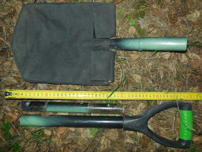

himselfdirector
post Mar 10 2016, 16:37
Создана #40
Сообщений: 552
Зарегистрирован: 1-January 13
Из: Ялта
Пользователь №: 51,068
Репутация: 154 кг

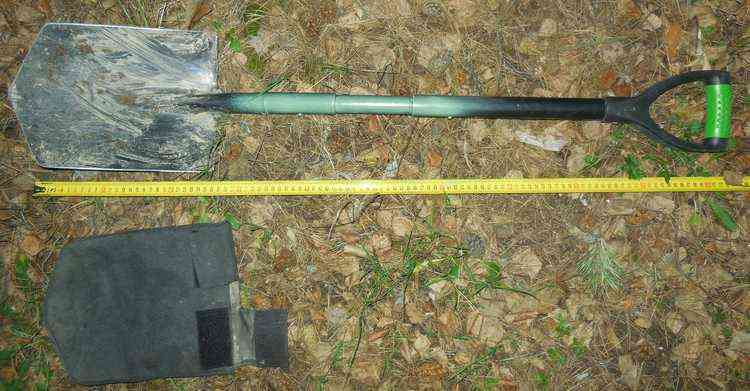

Пора лопаты точить.Весна однако... Была у меня неплохая лопата разборная, прожила с полгода. А однажды в самый неподходящий момент развалилась. Сварка была крепкая,а сама труба слишком тонкая. Чуток сырой земли в низине с травой и кирдык.
Давно смотрел на складную десантную лопату. На заправках одно время по полторашке продавали. А тут захожу в Сплав, а они меньше тысячи в продаже. Купил.
На вид весьма крепкая, с мощнейшим узлом складывания.Клеймо с тремя ёлочками. Единственное,что тяжелая. ну и рукоять всеж коротковата.
Взял я хороший черенок от большой лопаты и спокойно за полчаса сделал себе новую палку. Ленточный гриндер +наждачка + немного желания. Удлинил ручку на 12 см. Посадил на новые саморезы,шлифанул,покрыл пропиткой. Ну и заточил.
Итого: в сложенном состоянии 66 см.( можно и в рюкзак,будет палка немного торчать, а можно и снаружи подвесить.), в разложенном 84 см. Почти как маленький фискарь. Есть всё же места, в которые удобнее с подобной лопатой ходить. И палева меньше и руки свободны.
Ну и немного фото. Делал на телефон. Попозжа еще чехол покажу.
