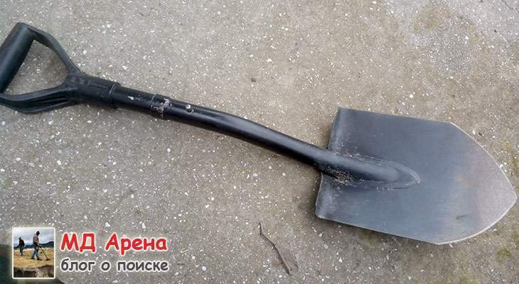

Я бы хотел ,как в теме от МД Арена "Железная лопата от "Паштета"за 2016г.Можно забить в поисковике...Скинул бы ссылку,но боюсь,что нельзя.Хотел бы из укороченного Фискаря....
romanalexandr
post Nov 4 2021, 12:50
Создана #113
Сообщений: 107
Зарегистрирован: 14-August 20
Пользователь №: 2,391,701
Металлоискатель: deus
Номер карты: 5469 4134
Вот такую..

QUOTE(romanalexandr @ Nov 4 2021, 12:50)
Вот такую..
Там одна кнопка с пружиной, или штифт?

Я не знаю,но по рассказу,за пару лет эксплуатации люфт не появился..
Где-то на нашем форуме была тема. Готов тоже 2.5 т. отдать за разборный ,укороченный Фискарс..
