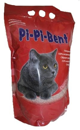

QUOTE(Русый @ Nov 25 2013, 02:09)
malinchev,а какие методы проще и доступней можете предложить из современных по очистке в альтернативу химии?Был бы весьма благодарен за совет как начинающий 16.gif .Думаю,и не только я.
Столовая ложка с маленькой горкой на 10 литров мутной бражки. Разводим в горячей воде до консистенции сметаны "из магазина". На упаковке должно быть написано - бентонитовая глина. Других производителей и картинок НЕ БРАТЬ. Не надо наступать на те грабли по которым я уже прошелся smile.gif. Настаивается несколько минут и заливаем в бражку. Осветляется моментально, но до конца около суток проходит. В итоге имеем твердый осадок мертвых дрожжей и бражку с прозрачностью воды. Работает только на 100% отбродившей.

Вот и malinchev подтвердил мои слова по бентониту.И то что у него на картинке самый лучший вариант.Я таким пользуюсь.
Кстати брага очищщенная таким бентонитом пьется как сухое вино и можно даже закупорив в ПЭТ бутылки закладывать в холодильник.

Вместо кошачьего туалета проще выставить брагу на холод на денек и всего делов.

QUOTE(MDV @ Nov 25 2013, 14:17)
От холода так не осядет точно.Именно в Пи-пи-Бенте нет никаких добавок кроме бентонитовой глины.
На всех винзаводах вино так осаждают и ничего.
А яблок и у меня под Каширой тонны каждый год в овраг летят,16столетних деревьев,яблок тьма и никому не надо а мне некогда. 17.gif
MDV
post Nov 25 2013, 13:47
Создана #79
Сообщений: 1,140
Зарегистрирован: 15-May 06
Пользователь №: 347
Репутация: 48 кг
QUOTE(Басмач @ Nov 25 2013, 14:33)
Надо будет попробовать
