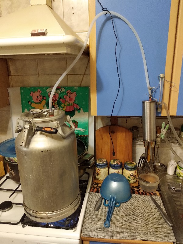

Вот мой самогонный аппарат.

QUOTE(-Rubl- @ Jul 14 2019, 11:45)
Можно вместо ПВХ шланга после фляги использовать две сильфонные трубки из нержавейки и посередине поставить сухопарник или барбатер самый бюджетный способ немного улучшить качество.
Вот это я понимаю подход biggrin.gif А мы тут градус, да по капельке головы, хвосты facepalm.gif

А ещё,уж лучше крышка откроется у фляги,чем рванет по полной из-за отвёртки. За 15 можно Вейн про найти. Неплохой агрегат.

Газ - путь к катастрофе, пары спирта легко воспламеняются с объемным взрывом. Масса примеров и в обычных новостях, и в ютубе.
Нагрев либо ТЭНом, либо на простой электро-плитке, либо на индукции. ТЭН легко врезается в куб, размечается отверстие, высверливается отверстие, затем напильником доводка. Советую аристоновский ТЭН, смотрите на сайте "Самогон и водка". Под установочный размер этого ТЭНа там же посмотрите на барботер, который позволит перегонять густые браги паром.
Управление ТЭНом, или простой эл. плиткой можно достаточно дешево осуществить с помощью REX-100, найдете на алиэкспрессе. Второй год работает у меня в составе автоклава, точность регулировки на 120С +/- 2 градуса.
Куб ищите не по рекламным трюкам. Читайте отзывы реальных самогонщиков, например на хоумдистиллер. Обратите внимание на толщину и материал дна (для индукционки должно магнититься и быть ровным) и крышки (должна выдерживать вес колонны, дефлегматора и т.д.).
Подумайте над объемом куба. Один раз залить 40 литров браги в 50-литровый, или 5 раз по 8 л. в 12 литровый - решать вам.
И для финала. Если ваше увлечение надолго, то подумайте над ликвидностью приобретенных хотелок на вторичном рынке. Таганрогское оборудование, например, вы легко сможете продать с умеренной скидкой, заменяя ненужное на более совершенное в ходе вашего развития. С остальными производителями не все так гладко.
В озвученный бюджет вы уложитесь только частично. Получается куб с ТЭНом, или без него, с заглушкой под ТЭН, или без нее, обычная плитка, или индукционка, REX-100 (для индукционки не нужен), дефлегматор, дистиллятор. Остальные прибамбасы: термометры, шланги, ареометры и т.д. по мере необходимости. Как-то так. alko_2464.gif
