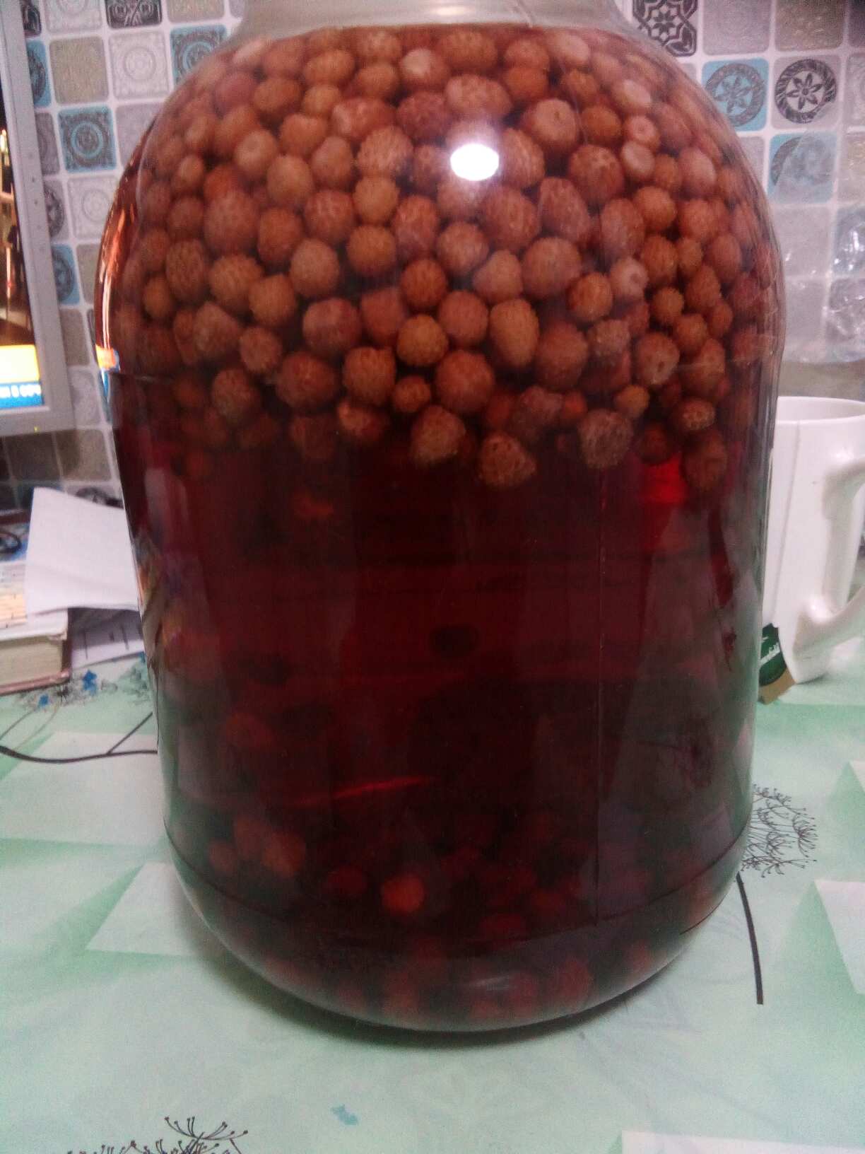

"Луговая клубника" 🍓 3 литра на 3 литра 50%

QUOTE(DIOS @ Jul 5 2019, 00:02)
Ягоды после не выбрасывать, добавляем воды и в перегонный куб, на выходе получается ароматный спирт.
