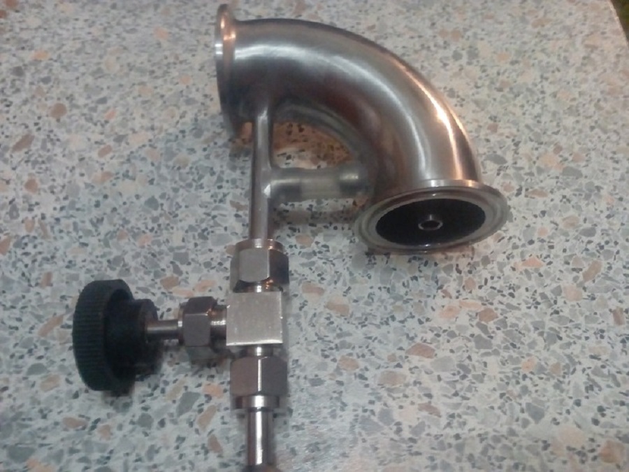

Сделал себе другой узел отбора , появились излишки может кого заинтересует.
Труба 38 мм кламп 50.5 кран иголчетый всё из нержавейки. Пишите в личку.
