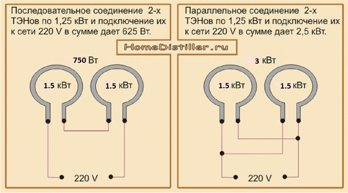

А кто какими тэнами пользуется и в каком режиме?
Думается что для 50 литровой кеги мне нужен 4.5 кВт и на каждый тэн поставить отдельный автоматик.

Можно сделать - 750вт, 1.5квт, 3квт, 4.5квт.

Делал на своём старом аппарате такую схему , не понравилось т.к нет плавности регулировки а вот симисторный регулятор самое то и в сборки прост и плавность хорошая.

Тоже подумал о таком регуляторе,даже где то у меня лежат два с Китая Каждый на 2 кВт.Думаю пойдет и стоит рублей 150 всего. smile.gif

А если понадобится помощней , нужно найти семистор нужной мощности а лучше с запасом и уже управлять этим маленьким китаёзным большой.
Самое главное хороший радиатор , греются они собаки при работе.

Китайские регуляторы мощности, подходят только для дистиляции. Для ректификации, требуется стабилизация напряжения, иначе в царге будет скакать температура и качественного спирта, не получится. Надо покупать стабилизатор напряжения или регуляторы мощности со стабилизацией, они сглаживают перепады напряжения ( РМ - 2 или РМВ-К Волька). Вольку больше хвалят, он показывает вольты и ватты. Волек несколько видов, какой то и к компьютеру, телефону, можно подключить, приборы продает сам разработчик, правда сборка похоже китайская. Донецкие РМ-2 производится в ДНР , а продаются в Ростове через перекупщиков. Стоимость обоих от 1500 руб.
